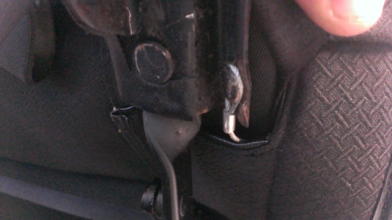

Les câbles de la capote sont sertis sur la casquette,
Sur la nouvelle capote les câbles sont fournir avec quoi fixer le nouveau câble sur la casquette ? J’ai pensé a un ensemble boulonné mais faut il faire attention au dépassement de la tête de vis à l’extérieure de la casquette ?
Merci d’avance,
Fixation coté interieur
Fixation coté extérieur
Nouveau câble
Nombre de messages : 4632
MessageSujet: Re: Fixation câble de capote sur casquette - spider de 84   Mar 27 Déc - 19:52
Tu as tout sous les yeux.
Tu retires l'ancien câble qui se trouve sur le doigt de fixation (quitte à le couper). Puis tu mets le nouveau câble à la place. Comme ça :
J'ai le manuel de montage de cette capote si tu le souhaites ==> Ton e-mail en MP. Wink
