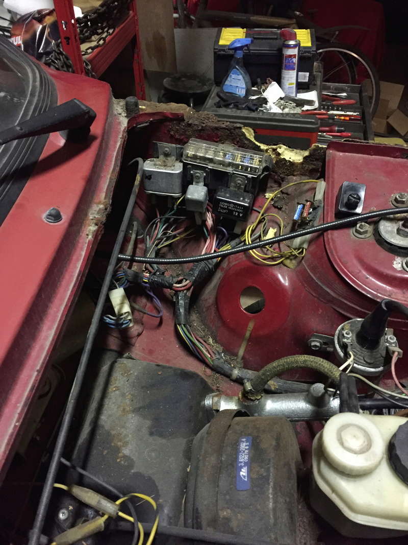

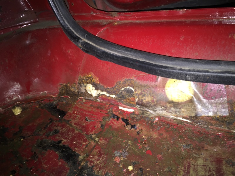

| Je démarre un sujet sur mon Alfasud 1500 Ti 1978 que je veux restaurer et préparer pour des rallyes de régularité. Voici la voiture avant démontage. Elle présente bien n'est ce pas? Petit état des lieux après démontage: c'est bouffé partout par la rouille! Et la misse de polyuréthane injectée à cette époque y est pour beaucoup. Et encore ce ne sont que quelques exemples d'endroits corrodé. Si je met tout je vais bloquer le Forum... Un peu de chasse aux pièces carrosserie est nécessaire: Tour d'aile AR, voire aile droite complète, pièces pour le dessus des passages de roues avant. Pour le reste mon carrossier va plier de la tôle, pour les bas de caisse entre autres. | |
| Sujet: Re: Alfasud 1978 1500 TI restauration préparation Mer 1 Fév - 20:48 | |
| Résultat de la chasse: longeron supérieur droit et son gousset de renfort (merci GL). Je cherche la même chose à gauche. Tour d'aile AR droit et gauche trouvé sur Ebay en Italie. J'ai aussi une aile entière (pour 2 portes) coté droit. Je dois finir de "désosser" la voiture, ensuite éliminer la mousse scélérate et nettoyer. La voiture pourra partir en carrosserie et pendant ce temps le je vais me pencher sur la mécanique. c'est plus ma partie! | |

| effectivement la mousse n'est pas la bonne solution !!! bon courage pour la suite ...

| Non je ne suis vraiment pas compétent en la matière. J'ai un carrossier qui va me faire le travail et incorporer des renforts notamment pour l'arceau de sécurité. La voiture n'est pas assez rigide pour s'en passer en cas de sortie de route Le but est de faire une voiture de rallye mais dans l'esprit groupe 1 pour ce qui est de la présentation. Pour la mécanique je vais améliorer un peu | |

| Bon tant pis pour ces mises en garde on ne vit qu'une fois! Revenons à nos moutons (rouillés). Gros décapage des passages de roue: c'est très dur l'anti-gravillons. Le sablage finira. Et puis voila le genre de trou qu'il va falloir traiter (raccord passage de roue tablier avant inférieur) La caisse est nue et donc prête pour le carrossier. Il faut que je lui mette des roulettes pour la remorque Au fait, j'ai un stock de mousse polyuréthane servi qu'une fois à vendre! C'est pas cher... | |

| Incroyable le coup de la mousse.. j en avais entendu parlé mais jamais vu en image.. T as bien du courage ! Mais ces petites sud sont bien jolies je trouve.. On en voit vraiment plus bcp sur les routes Jm. | |
