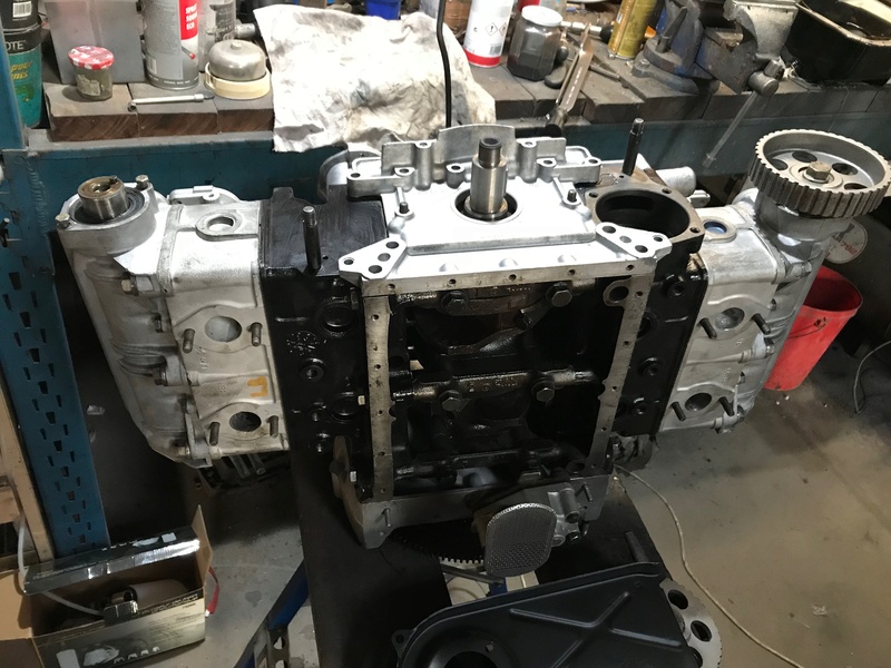

| Après les fêtes j'ai attaqué le moteur. Le bloc est peint depuis un certain temps déjà. Montage du vilebrequin rectifié en première cote. Et les pistons CPS Je prépare les culasses: j'ai fait augmenter les soupapes d'admission à 40mm au lieu de 38 et changé les guides (pour le sans plomb) Vérification de l'alignement des tubulures d'admission sur la culasse: Oups! ça ne tombe pas en face pour la culasse gauche Après investigations le rectifieur a inversé les culasses avec celles d'un copain et il avait une culasse neuve mais prévue pour une pipe mono carburateur donc différente. Donc j'ai recherché une culasse et fini par trouver la bonne; mais elle doit passer à l'usinage pour les guides et l'admission La suite dès que je l'ai récupérée. | |

| Ca y est j'ai récupéré la troisième culasse, et maintenant ça tombe en face Les deux bouchons sont là pour éviter que toutes sortes de saleté et d'humidité ne rentre dans ces logements de boulons des pipes d'admission: ceux qui ont démonté ces pièces doivent savoir de quoi je parle. En effet la cuvette que j'ai bouché recueille l'humidité qui s'infiltre entre le goujon et la tubulure et tout ça s'oxyde rendant le démontage périlleux. Toujours un problème d'Alfasud En plus j'y mets de la pate à joint! Je monte la pompe à huile et le carter inférieur cloisonné A l'avant du carter petite équerre de renfort pour éviter l'enfoncement du carter quand l'avant touche Vue sur le logement de la crépine et des clapets Mais il ne faut pas oublier la plaque de fermeture à l'avant du moteur Ah! j'avais oublié qu'une fixation était un peu "éclatée" il faut que j'en retrouve une autre Le carter inférieur attendra pour être monté définitivement | |
