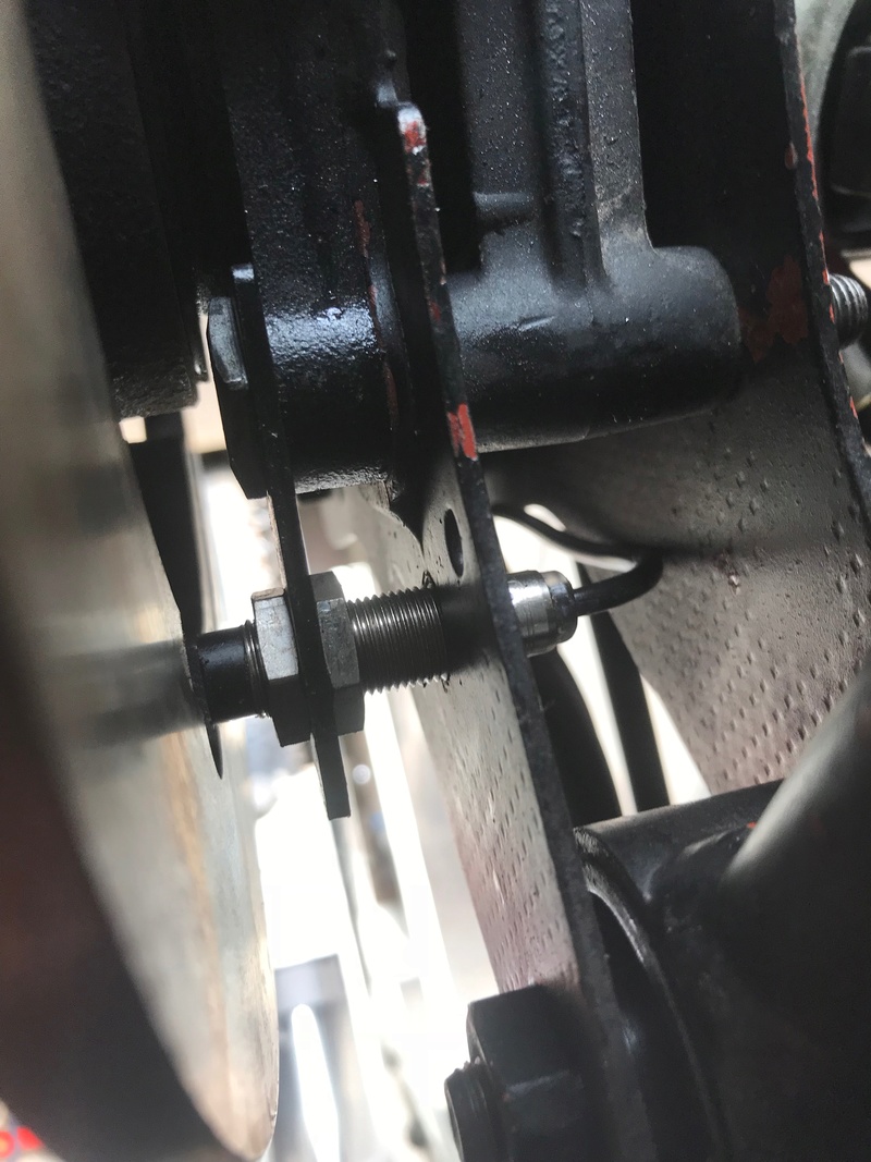

| Pendant que le moteur ferait son premier rodage j'en ai profité pour préparer la commande de vitesses. Puis je suis passé aux roues arrières pour installer les capteurs qui comptent les tours de roue pour l'appareil de navigation/régularité. J'en mets un sur chaque roue, en cas de défaillance. Premier essai: Le capteur va compter les évidements du disque. Oui mais le bras de suspension qui est au dessus va écraser la sonde au premier saut On voit ici le capteur à travers l'un des 4 évidements du disque. Pour éviter les interférences avec les bras de suspension j'ai déplacé le capteur | |

| Quelle créativité. Impressionnant ! | |

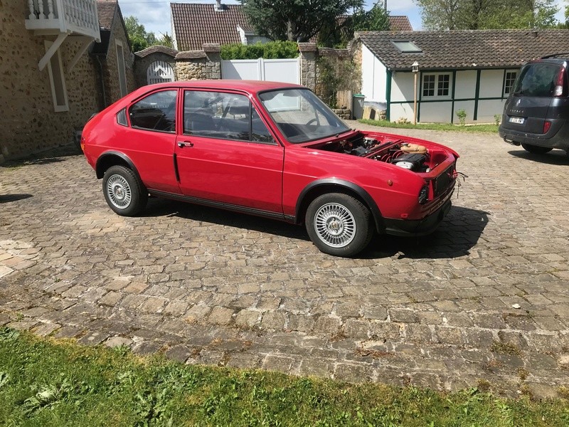

| J'ai avancé un peu depuis les dernières photos. Déjà le moteur est à sa place: Vue de dessous avec l'échappement, j'ai du raboter des ailettes du carter de boite pour que ça passe un petit tour dehors pour contrôler la hauteur de caisse: l'avant n'est pas trop mal (c'est réglable ) l'arrière encore un peu haut mais il manque la batterie, le PC la roue de secours et autres accessoires. | |
| Sujet: Re: Alfasud 1978 1500 TI restauration préparation Dim 13 Mai - 8:02 | |
| Ta ligne d'échappement est sympa, mais ne risque t'elle pas de faire chauffer la boîte en étant si près ? D'un autre côté, tu n'as pas le choix... _________________ NEC PLUS ULTRA | |
| Sujet: Re: Alfasud 1978 1500 TI restauration préparation Dim 13 Mai - 19:50 | |
| Super !
Bon alors, elle roule bien ? | |
| Sujet: Re: Alfasud 1978 1500 TI restauration préparation Dim 13 Mai - 21:08 | |
| Sujet: Re: Alfasud 1978 1500 TI restauration préparation Lun 14 Mai - 6:31 | |
| - touring a écrit:
- J'ai aussi installé la batterie à l'arrière
Alors, ça lui a baissé le cul ? | |
| Sujet: Re: Alfasud 1978 1500 TI restauration préparation Lun 14 Mai - 7:16 | |
- Alors, ça lui a baissé le cul ?
3,2mm exactement c'est pas assez mais il manque beaucoup de choses J'ai aussi installé les longues portées pour voir. Il sont intelligent chez Carrello, il ont mis les vis de fixation à l'intérieur du phare, ça évite la rouille En montage définitif je peindrai les cuvelage en noir, et je rajouterai des tirants anti vibration. Pour les puristes il manque encore l'écusson Mais ce n'est qu'une présentation. Petit souci, impossible de retrouver la "poignée" de coffre: en fait c'est un bout de cornière cintré et peint qui est fixé par 3 rivets pop. Si qq'un a ça qui traine? | |

| Ca prend forme bravo. Il est probable que l'avant se rel!ve un peu dans tu baissera l'arrière. Tu aimes bien le rouge Je ne savais pas que tu avais cette petite Zagato Et l'autre Touring, elle avance ? | |
