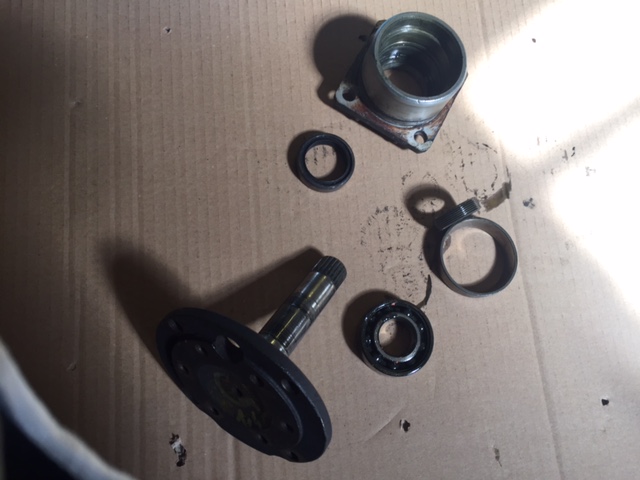

Voila tout est démonté. Nettoyage à faire. Ici un roulement et un joint spi à changer par coté.

Pendant que le carrossier découpe et ressoude (il est peut-être en WE Question ) je continue à réféchir.
Sujet: les freins avants. Voulant conserver les freins in-board en abandonnant le frein à main, je voulais trouver des étriers. C'est fait, des étriers de 75 vont en lieu et place à condition de les modifier pour l'arrivée du flexible de frein.
Voila la découpe
Alfasud 1978 1500 TI restauration préparation - Page 3 Img_3010
Présentation sur la boite
Alfasud 1978 1500 TI restauration préparation - Page 3 Img_2929
Maintenant ça passe derrière
Alfasud 1978 1500 TI restauration préparation - Page 3 Img_2930
Voila: je vais mettre les disques de série dans un premier temps et après des disques ventilés AR d'ES30 car les étriers ont des entretoises pour élargir le passage du disque.
Alfasud 1978 1500 TI restauration préparation - Page 3 Img_3011
Reste à trouver un soudeur pour refaire une nouvelle arrivée pour le flexible et reboucher la petite canalisation d'avant.
Toutes les pièces sont un peu cracra la sableuse n'est pas encore en service. Mad
