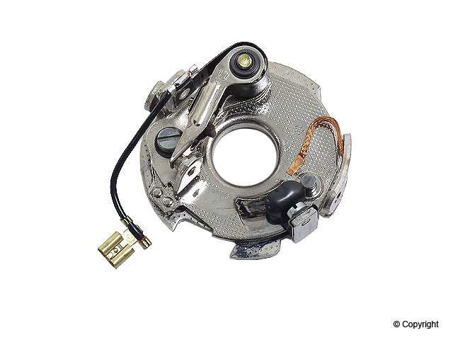

je suis donc parti d'un 006 qui trainait et j'ai sourcer les pièces qu'il me fallait sur le net.
a savoir :une capsule a dépression.
un plateau rotatif

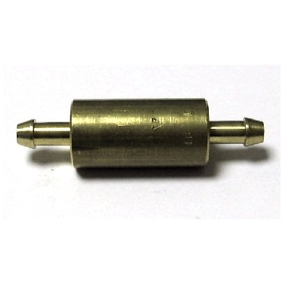

et comme on est en carbu double, un amortisseur de pulsation.
pas d’état d’âme, j'ai phagocyte un allumeur de Porsche/VW  pour tout ça.
ensuite il faut modifier un peu le corps du 006.
d'abord faire un gros trou pour faire passer le bras de la capsule a dépression puis deux trous taraudés pour les vis de fixation
le plateau est plug n play sur les fixation d'origine.
une fois le tout en place on se retrouve avec l’équivalent d'un JFUR4 (ALD JFU4)
