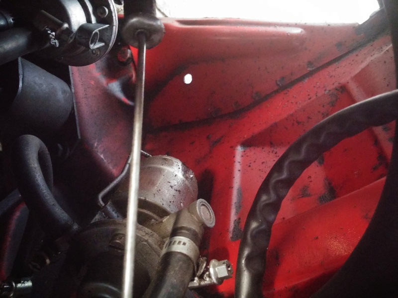

j ai remarqué une foi , qu a coté du filtre a essence fixé sur le moteur il y a la jauge d huile
a cet endroit c etait pas mal gras
dû a l essence ou dû a lhuile
j ai demonté le filtre a essence et nettoyé
aujourd hui cela fait environ 6 mois
et c est quasi  toujours aussi grs mais ca n est pas de lessence car cela ne sent pas
c est de l huile
je pense que la jauge a huile laisse passer de l huile quand cela monte en pression
je viens de regarder ailleurs
je precise que la voiture est restée dans le garage depuis hier soir
je ne l ai pas démarrée ce matin et je constate
et voici quelques photos
le moteur est dans sa configuration d origine a part le delco
apparemment un des deux carbu est plus sale que l autre et sent un peu
la cuve da essence filtre est grasse du a l huile de la gauge mais ne sent pas l essence
et j ai demonté une bougie
trop riche
un melange trop riche peut il etre la cause d une odeur d essence ?
voici les photos

La jauge d'huile possède un joint qui réalise l'étanchéité entre le tube et la jauge . Il est souvent hors d'usage car il a l'âge de la voiture .
Il convient de le remplacer par un neuf ou deux joints toriques en viton , du bon diamètre , si tu ne trouves pas le joint plat d'origine mais, la présence d'huile à cet endroit provient certainement de la fuite du joint à lèvre qui est sur la poulie moteur. Celui-ci est disponible partout, par contre son remplacement est plus compliqué que pour celui de la jauge . Il faut déposer la poulie , extraire l'ancien joint sur le carter de distribution, monter le nouveau à double lèvres et reposer la poulie en serrant au couple . C'est réalisable, mais cela demande de l'outillage et un accès suffisant. Pour cela il est préférable de démonter le radiateur de refroidissement moteur .
Le carter d'huile ne montre pas en pression car il y a une mise à l'air libre par le reniflard du moteur .
Nombre de messages : 3891
MessageSujet: Re: alfa romeo duetto sent l essence    Jeu 22 Juin - 9:08
PS : Tes bougies semblent être des 2HL . Remplace -les par des NGK B7ES , c'est beaucoup moins cher et , surtout, elles sont plus adaptées que ces copies qui ne sont plus développées depuis 30 ans .

et la couleur des bougies ?
c est quand meme tres noir non ?
il me semble d en avoir d autre  de bougie
c est quoi du viton ?

Le Viton ou FPM ou encore FKM est un caoutchouc fluoré qui résiste, entre autres choses , aux huiles, aux graisses, aux carburants contenant des aromatiques et des alcools .
c'est cette matière qu'il faut privilégier pour nos joints à lèvres et aussi pour les durites ( huile ou essence ) .
Fenêtre d'utilisation thermique : - 20 °C / 230 ° C .
C'est plus cher que les joints en NBR , mais leur résistance aux hydrocarbures n'est pas du tout comparable .
Les joints toriques que l'on trouve dans les coffrets pas chers , sur internet , sont des joints pour la plomberie . IL résistent à l'eau, chaude ou froide et pas plus .

Tes carbus ne me choquent pas plus que ça, tes bougies oui !
À changer donc, mais vérifier la richesse, l'état de ton filtre à air ...voire tout bêtement ton faisceau d'allumage .
