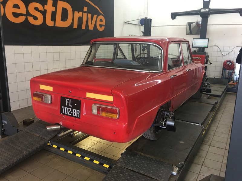

Hier opération géométrie:  Cool
Réfection 1300 + échange pastilles !!! - Page 8 <a href=Réfection 1300 + échange pastilles !!! - Page 8 20031308550624733216687699" />
On voit pas mais y a des sacs de sable posés sur les sièges avants, ils m'ont pris pour un fou  Very Happy (les gars du garage pas les sacs de sable hein)
Vu les valeurs avant réglage le comportement est transformé:
Réfection 1300 + échange pastilles !!! - Page 8 <a href=Réfection 1300 + échange pastilles !!! - Page 8 20031308550824733216687705" />
J'appréhendais un peu mais au final tout s'est bien passé, très bon contact avec le technicien qui était très content de rajouter un train avant de 105 à ses expériences  bounce
De plus le volant est parfaitement droit  viking il y a juste le pont qui a un para vraiment pas fou mais ça on peut rien y faire....  scratch
J'ai parcouru pratiquement 500 kilomètres, depuis la réfection moteur et c'est impressionnant à quel point il s'est libéré, hier j'ai fait un petit tour sur la rocade et dans des bonnes montés ou généralement les petites citadines s'écroulent, moi à 120 km/h (GPS) ça continuait à accélérer  Twisted Evil (c'est limité à 110 donc pas plus hein)

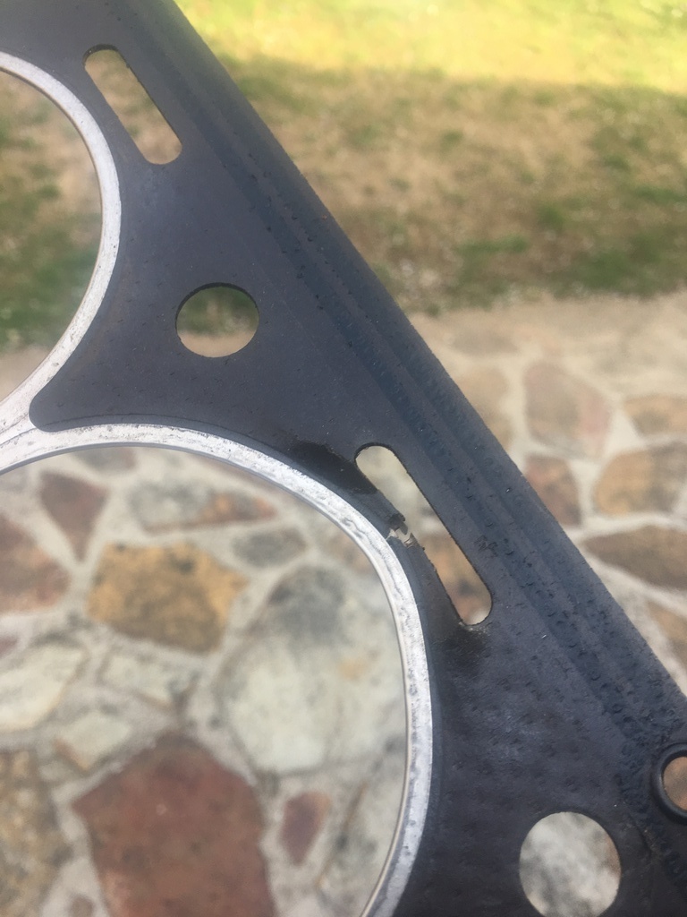

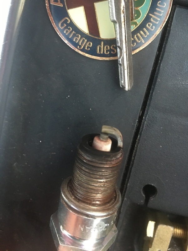

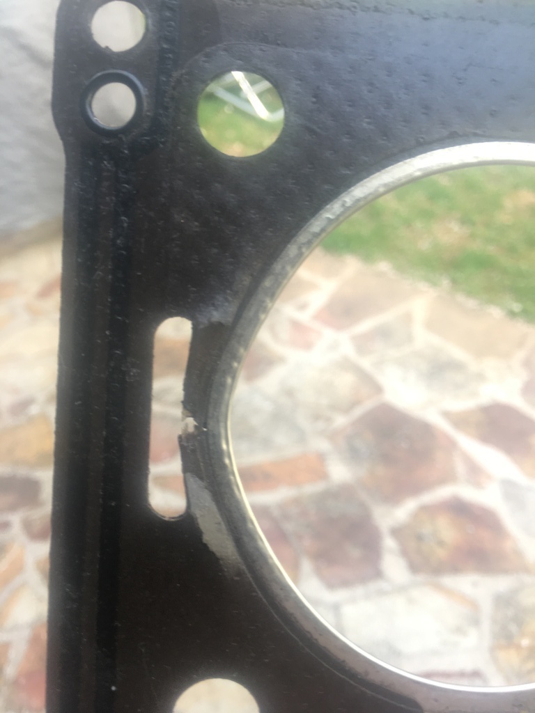

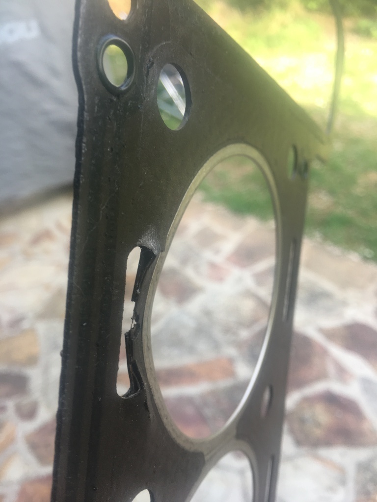

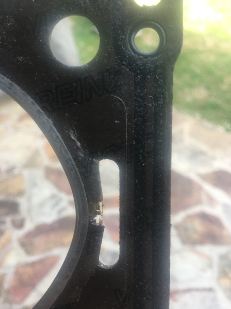

[img]Réfection 1300 + échange pastilles !!! - Page 8 20042212120724733216755832[/img]
[img]Réfection 1300 + échange pastilles !!! - Page 8 20042108293324733216755028[/img]
[img]Réfection 1300 + échange pastilles !!! - Page 8 20042108293424733216755029[/img]
[img]Réfection 1300 + échange pastilles !!! - Page 8 20042108293424733216755030[/img]
[img]Réfection 1300 + échange pastilles !!! - Page 8 20042108293524733216755031[/img]
Le joint a donc laché, on pense que c'est un problème de fabrication du joint car: les deux surfaces aussi bien coté chemise que culasse sont impeccables, la voiture n'a jamais surchauffé. Le seul problème que j'ai rencontré (et c'est totalement de ma faute) c'est que j'ai mis trop d'avance à l'allumage du coup j'ai eu un episode de cliquetis (vraiment pas longtemps) mais étant donné que les autres cylindres sont impeccable et vu la manière avec laquelle le joint a laché ça ne match pas...
Donc commande d'un joint de culasse et repose prévu la semaine pro !
Jules
Bonjour Jules,
Personnellement je ne crois pas à un problème de fabrication du joint de culasse .
Tu n'as pas insisté ce qui a permis de sauvegarder la mécanique.
Par contre la compression de tes pistons spéciaux à gros dôme a très probablement poussé le joint sur le cylindre le moins 'serré'.
J'ai déjà vu cela plusieurs fois sur des 1300 de course. Bizarrement les 1300 sont très sujets à ce genre de désagrément.
Il faut serrer plus la culasse en plusieurs passes chaud et froid sans aller au couple des 2000.
Le cliquetis n'a probablement rien arrangé non plus, heureusement sans jouer les 'piverts' dans l'aluminium de la culasse ou du piston.
De quel côté le défaut ? admission ?

Bruno a probablement raison et c'est assez visible sur les photo.
L'anneau périphérique a été poussé.
Cela a sectionné l'armature et l'a écarté de part et d'autre.
A cet endroit, c'est là que la surface d'armature est la plus faible, c'est le point le plus fragile.
Réfection 1300 + échange pastilles !!! - Page 8 20042110
Concernant le couple de serrage : a combien as-tu serré ?
Enfin, le dépassement des chemises par rapport au plan de joint est de combien ? (spécifiquement sur ce cylindre).

Bruno, merci pour ton analyse on a donc un début de piste (je n'aime pas bien tout remonter sans avoir identifié la cause), ton explication a l'air de bien expliqué ce qu'il c'est passé, en fait mon tort a été de ne serrer qu'une fois au montage de la culasse, j'ai du mal à me souvenir mais il me semble avoir serré entre 70 et 75 nm, comme dit Serge on l'impression que le joint a été poussé et a "glissé" entre les deux surfaces, un autre argument qui va dans ce sens c'est qu'avant de déculasser j'ai voulu remettre un coup de serrage à 75 nm et les écrous sont allés sensiblement plus loin.
Bruno peux tu me détailler la procédure de serrage qui te semble convenir ?
Serge, le dépassement de chemise est le bon (chemise d'origine juste réalésées et dépassement controlé au montage.

Et oui c'est bien coté admission que c'est arrivé je pense que c'est du au fait que c'est la ou l'épaisseur est la moins importante...

Concernant les joints de culasse racing, je déconseille fortement sur les 1300 et 1600 qui ont des petits goujons de culasse ( ceux de série avant les Alfa 75 )
Les joints racing sont tellement rigides que le goujon s'allonge sans écraser le joint.
Donc il y a des fuites d'eau à l'extérieur du bloc tant que le moteur est froid et l'eau passe dans les cylindres.  Expérience faite sur des moteurs de course 1600 avec goujons de série.
Il vaut mieux mettre un joint normal que l'on change régulièrement, d'autant que les Reinz sont déjà très solides.
En compétition le problème est différent car sur une grosse prépa, on changera les goujons pour des M12 comme les 1750-2000
Nombre de messages : 3139
Réfection 1300 + échange pastilles !!! - Page 8 Empty
MessageSujet: Re: Réfection 1300 + échange pastilles !!!   Réfection 1300 + échange pastilles !!! - Page 8 EmptyJeu 23 Avr - 9:55
Oui ca pête toujours à l'admission sur le cylindre 1 !
Autre point à vérifier si la culasse a été rectifiée: que le goujon ne talonne pas au fond de l'écrou de culasse.
En principe non, tant que l'on reste dans les valeurs normales de rectification.
Mais... des fois, les filetages sales + l'allongement font que le serrage à la clé ne se répercute pas sur le serrage de la culasse.
Certains préparateurs doublent les rondelles sous les écrous.
Nombre de messages : 6327
MessageSujet: Re: Réfection 1300 + échange pastilles !!!   Réfection 1300 + échange pastilles !!! - Page 8 EmptyJeu 23 Avr - 11:37
Il faut vérifier, mais les joints de culasse Reinz ne doivent pas se monter en respectant la RTA mais (je crois) avec 1 mkg de plus.
Pause la question à Fred, il te le dira.
Dommage que le joint racing soit trop "dur" car il doit bien remédier à cette défaillance avec la séparation en 2 de la conduite d'eau, rajoutant ainsi une "jambe de force" au point de faiblesse, au milieu.
