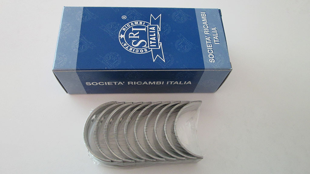

Je viens de récupérer mon vilebrequin chez le rectifieur, il a tenu à me fournir les coussinet pour être sur que tout fonctionne, la marque de ces dernier est "SRI Italia", ma question est: est ce de la bonne qualité connaissez vous cette marque ?
Merci d'avance.
Jules
Nombre de messages : 3962
MessageSujet: Re: Problémes compressions nuova super 1300 (Début réfection)   Sam 30 Déc - 9:18
Bonjour Jules,
C'est une marque bien connue en Italie . Elle propose tout ce qui est nécessaire pour la réparation des "généralistes" , qu'ils soient Européens , Asiatiques ou Américains .

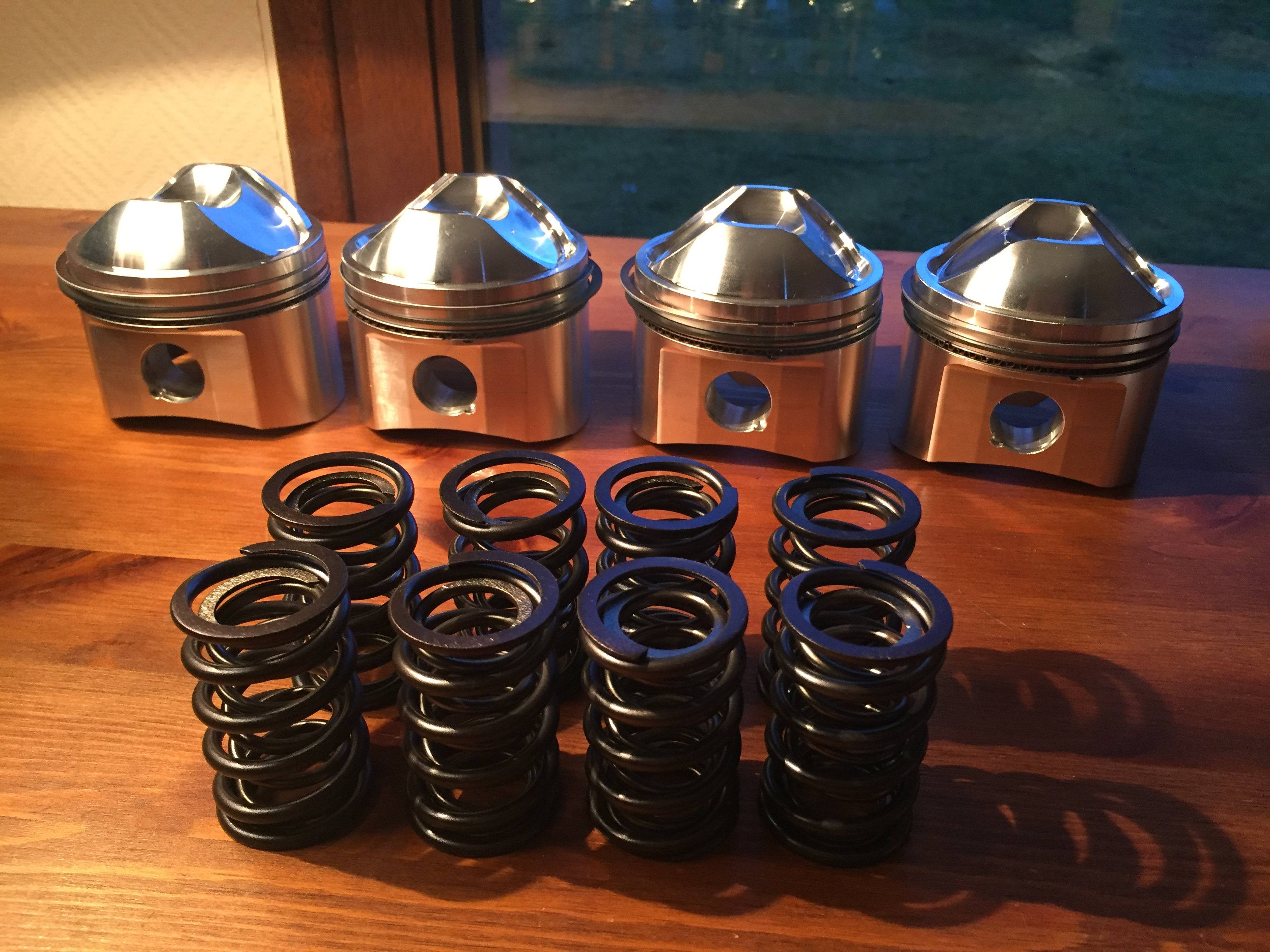

Je pense aussi installer un kit 1400cc pour gagner un peu de couple et pour être certains d'avoir au moins les 90 chevaux annoncés Mr. Green
J'ai vu le kit de chez spruell: http://www.spruellmotorsport.com/piston-liner-set-1300-77mm-apple-bite-dish-dome-1300-1400-kit-105-p-3901.html
Je sais qu'une augmentation du taux de compression et de la cylindrée va m'obliger à revoir la carburation et la courbe d'avance (je pense mettre un allumeur programmable, mais est ce que ça rendra le moteur mon fiable ou même une usure prématuré ?

Je vais faire ma commande chez spruell, je vais y prendre un kit 1400cc, mais j'ai besoin de ressorts de soupapes, j'aurais voulu savoir ce que vous pensez de ces ressorts là, conviennent il pour des aac d'origines et pour une utilisation un peu "soutenue" ?
http://www.spruellmotorsport.com/valve-spring-set-performance-street-race-12mm-lift-4cyl-p-2213.html
De plus que pensez vous de rectification 2000 à la Garenne Colombe ? Je pense leur donner mon vilebrequin à nitrurer et à équilibrer.
Merci d'avance.

Aujourd'hui j'ai réceptionné mes pistons et mes ressorts, le tout vient de chez spruell.
J'ai installé mes segments sur les pistons, à chaque fois que je fais cette opération j'ai peur de briser un segment mais la tout s'est bien passé.
Je récupère ma culasse demain, comme ça je pourrais la remonter avec les soupapes neuves, et commencer le (long) travail d'alignement des conduits et de détermination des pastilles pour le jeu au soupapes.
