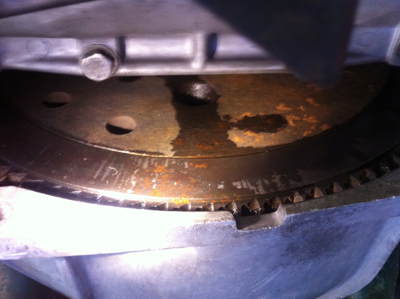

Apres une petite révision du moteur; changement de tous les joints, rodage soupapes, je viens de remonter l'ensemble moteur boite sur le spider.  Avant de parfaire le remontage  total; radiateur, arbre de transmission, échappement, j'ai mis 5 L d'huile at j'ai mis en route. Le moteur à bien démarré il tiens le ralentit mais sans eau je n'ai fais tourner que 2 fois une minute. Apres une inspection générale je trouve 2 fuites d'huile; une au boulon du filtre cloche pas très grave et  l'autre plus problématique à la sortie du vilo coté volant moteur Sad .
Sur la 2° photo on voit que l'huile semble couler depuis les boulons qui tiennent le volant moteur et non pas en périphérie du vilo au niveau du joint spi.
Qu'es ce que vous en pensez Mad
A ce stade qu'es qui vaut mieux tomber la boite ou ressortir tout sachant que je n'ai pas encore remonté l'arbre de transmission au fait je suis sur un pont mobile UNIC.

salut ,tomber la boite sur la voiture n'est pas très facile mais ça se fait ,en même temps si ton moteur et juste posé tu peut ressortir tout l'ensemble moteur boite et travaillé plus facilement ...
de toutes façon à ce niveau je ne voie que le joint spi qui peut fuir ...non ?

quand on regarde bien la 2° photo l'huile à l'air de venir de derriere le volant moteur, est-il réellement possible que ça vienne de là.

Ce qui est curieux c'est que la fuite ne semble laisser qu'une simple trace verticale qui semble donc montrer qu'elle ne se produit pas moteur tournant. Donc pas au niveau du joint spi. Sinon l'huile serait projetée sur toute la périphérie du volant.
Je ne sais pas ce que tu as fait sur ce moteur mais es-tu certain de ne pas avoir huilé un peu trop abondamment autour du dernier palier au remontage.
Ca pourrait alors n'être que l'excédent d'huile qui stagnait qui a dégouliné sur le volant.
Ce qui serait ennuyeux serait que la même chose se soit produite de l'autre coté (coté embrayage).

Quand on remonte le moteur avec la boîte et que l'inclinaison est très prononcée avec la chevre, il y a l'huile qui coule au niveau du volant moteur. Dans ce cas c'est normal, il y a une "canalisation ou dépression", je sais pas comment ça s'appelle, qui reflue l'huile.
Est ce que ça s'applique à ton cas, je sais pas... study Neutral

Salut Jean-Pierre, sur ce moteur j'ai tout démonté et remonté en changeant tous les joints et en faisant un simple rodage de soupape car il a été refait il y a 25 ans mais n'a fait que 7500Km.
Il est vrai que pour faire rentrer le moteur on le met pas loin de la verticale, ce qui pourrait s'expliquer.
J'avais attaqué le démontage de la boite mais je vais nettoyer au diluant et faire tourner au ralentit pour voir si la fuite ce produit encore.
