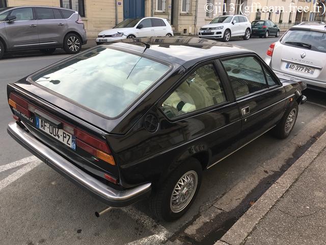

depuis samedi, je suis propriétaire d'une sprint, qui a été totalement restaurée. je n'ai pas beaucoup de photos pour le moment:
sprint 1500 veloce Sud2
sprint 1500 veloce Sud3
je suis en train de restaurer une alfetta berline et rouler en anciennes me manquait.
cependant, mon histoire avec la sud a mal commencée: en remontant samedi, elle a bien fonctionné durant 1,5 à 2h puis après la pause café, en repartant, sur l'autoroute, elle ne voulait plus accélérer. je me suis arrêté sur une aire et là elle prenait bien ses tours, normalement.
mais à nouveau en repartant, rebelote. et puis après le péage, sur les routes de campagne, aucun dysfonctionnement.
je vais changer par précaution faisceau, tête et doigt d'allumage. si ce n'est pas ça, auriez-vous d'autres pistes à explorer?

Il y a des chances pour l'allumage . Ajoute bobine ( si elle chauffe , ça joue et signifie qu'elle va rendre l'âme ) : as-tu vérifié lors de ton arrêt sa température ?
Nombre de messages : 6375
sprint 1500 veloce Empty
MessageSujet: Re: sprint 1500 veloce   sprint 1500 veloce EmptyMar 31 Oct - 20:41
Un réservoir étanche, sans mise à l'air libre ?
Si le problème apparait de nouveau, il suffit d'ouvrir la "trape" à essence pour vérifier ce point.

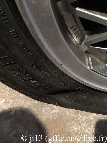

petite surprise samedi au petit matin...
sprint 1500 veloce IMG_5537
de toutes façons les pneus datent et j'ai pas trop confiance. je vais donc les changer.
est-ce que qqn pourrait me confirmer les dimensions pour pas avoir de pb au CT?
dessus ce sont pour le moment des 165 70 SR13 76 S.
