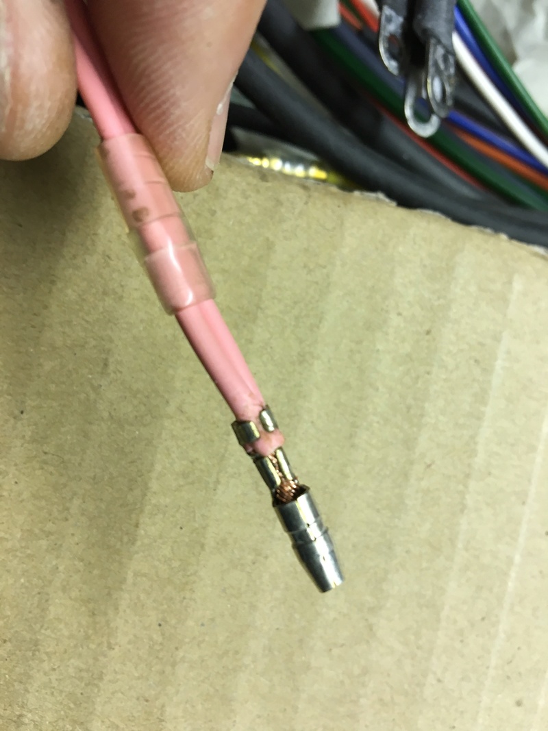

| Bonjour à tous, Pour corriger mon câblage, j'ai trouve une super pince pour 25 euros port compris qui dispose d'embout qui lui permettent de pouvoir sertir toutes les formes de cosses (isolée, non isolée, ronde, pour embout, ...) Là, pour les cosses non isolées : Le sertissage est parfait (avec 1 ou 2 fils) : Là le sertissage d'un embout : Ici pour sertir des cosses isolées (Au total, 5 types d'embouts) : Au boulot, j'ai aussi trouvé une pince à dénudée qui est parfaite : Bosser avec du bon matériel (si, si, même à 25 euros) est très agréable. Je me régale. Qui aurait cru que l'électricité auto me plaise | |

| Coté élec, ça avance. Ici la connection à la commande de clignotants avec des connecteurs doubles (AV/AR) | |

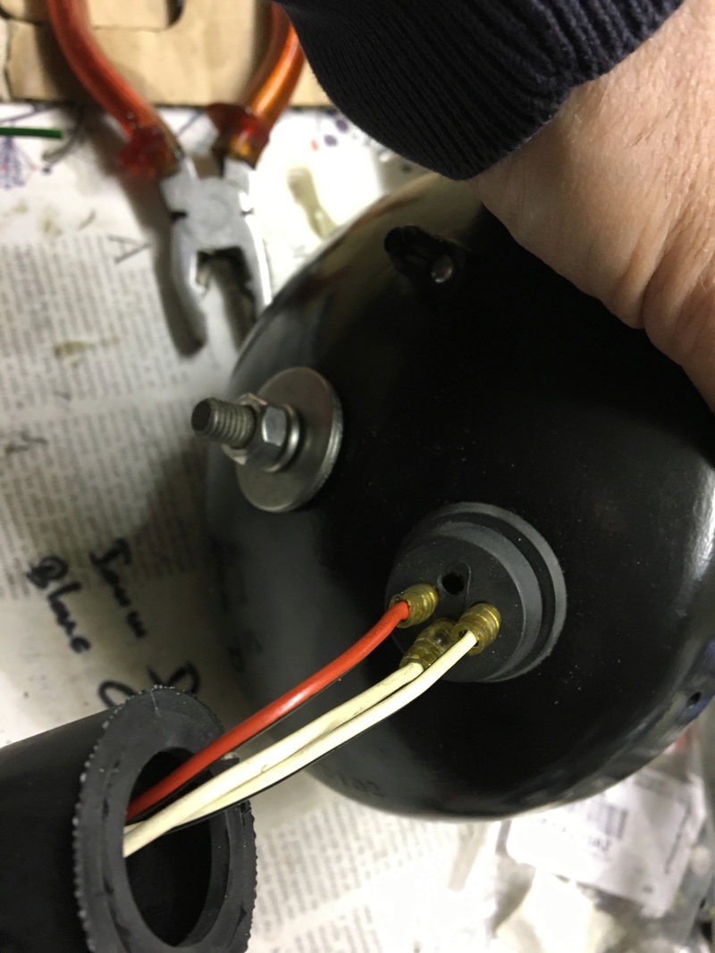

| Salut à tous, Pas beaucoup d'activité en ce moment. Juste pour le partager avec vous, quelques photos de l'adaptation du connecteur du bloc veilleuse, clignotant et anti brouillard. J'adore ce genre de détails qui me permet de rester le plus possible dans l'origine. | |
