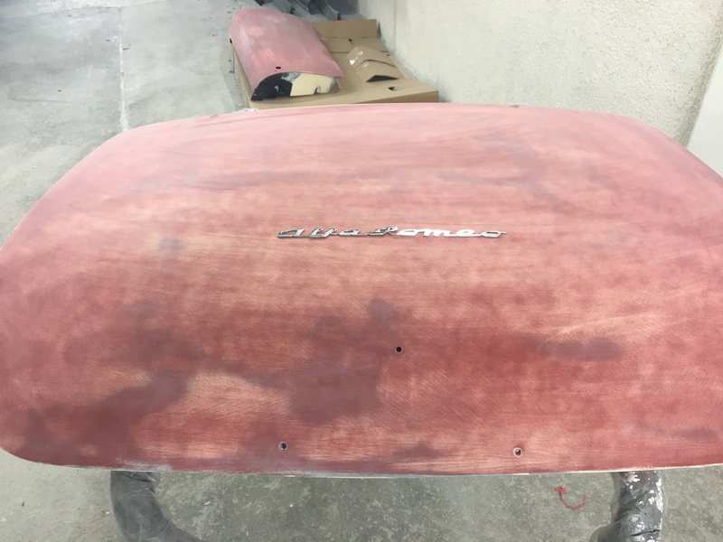

| Salut à tous, Hier, c'était Noel avant l'heure : J'ai reçu du chromeur les pièces chromées : Le fournisseur a travaillé en 1 semaine, il n'a perdu aucune pièce, le prix est doux, le résultat est très bon même si il faudra reprendre 1 ou 2 pièces. Aujourd'hui, entre midi et 2, j'ai retrouvé Alain chez le carrossier, histoire de voir comment ça avance. Ca a été l'occasion de vérifier que les glissières réalisées ce WE se montent (RAS) et de faire les derniers contrôles sur la position des trous : La caisse a reçu une bonne couche de sintojet et va être passée à la cale. La voiture sera peinte avant Noël, il me tarde ... Pour le déjeuner, n'ayant que très peu de temps, j'ai invité Alain dans un grand restaurant dont le service est efficace. Attention, âmes sensibles, s'abstenir | |

| Salut Antoine, Je devrais récupérer la voiture début d'année prochaine. Après la peinture, il y aura encore du travail chez le carrossier : Pose des pare chocs et des baguettes latérales, pare brise. Puis remontage des trains roulants histoire d'avoir la voiture sur ses roues pour le transport. Je viens de recevoir quelques photos du carrossier qui a souhaité travailler ce week-end pour être tranquil pour la peinture : Juste avant la peinture, après le passage à la cale : Puis les premières couches de peinture : Puis le vernis : Et oui, la voiture sera finalement Grigio Grafite, pas blanche (Grigio Biacca). Bon, Yves, désolé, elle ne sera pas mate. Là, elle reste bien au chaud pour le week-end. Lundi j'irai voir le résultat | |
