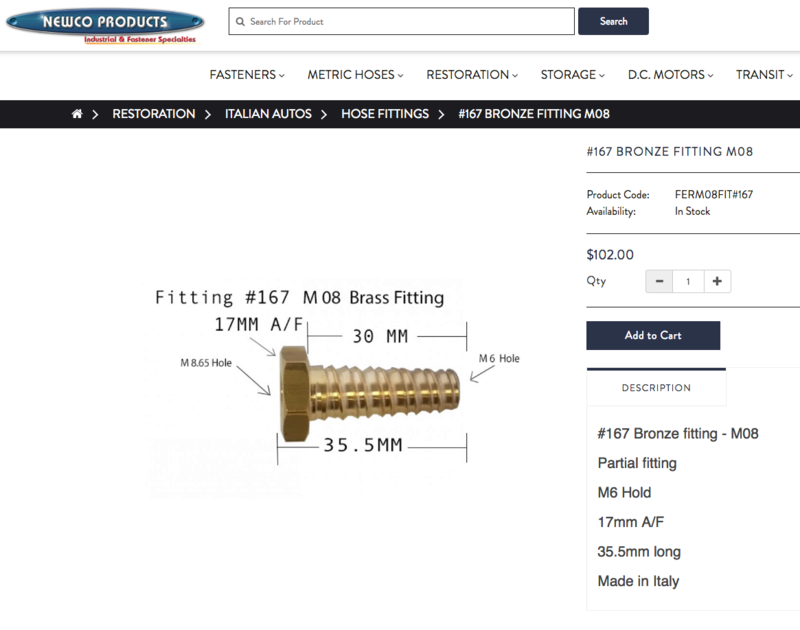

Pour se faire des banjos de Weber compatibles avec les durites annelées jaunes ou marron, il existe un Américain qui vent le raccord à braser :
Mais le prix est juste délirant !!!
(le type vend essentiellement des pièces pour Ferrari des années soixante, ça explique peut-être le niveau des tarifs ...)

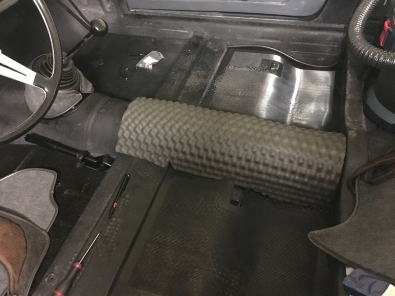

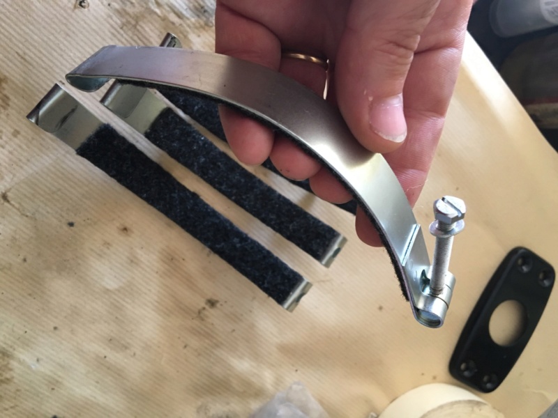

Dépose, pour voir, d'un siège :
Je trouve l'assortiment de couleurs, entre le gris de la carrosserie et le rouge des sièges, réussi, du moins conforme à ce que je recherchai et donc à mon goût :

Oui, la durite verte est conforme à l'origine, et c'est top dans le compartiment moteur. Very Happy
La preuve, c'était même d'origine sur les Ferrari :
http://newcoproducts.com/index.php?route=product/category&path=18_45_236

Isolation phonique de la BV et du tunnel de transmission :
Moquette sur le tunnel central, et autour de la base du levier de vitesse :

En attendant que le moteur ne monte en température, nous avons mis de la feutrine sur les fixations du filtre à air de la SS.
