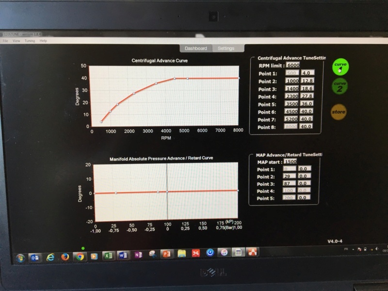

Cet après midi, j'ai branché le PC sur l'allumeur.
J'ai pu constater que mon compte tour était assez juste, même si il a tendance à être optimiste plus on monte dans les tours.
A 2000 tr/mn il est juste :

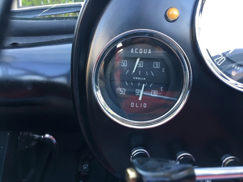

J'ai rajouté les résistances que j'avais sous la main sur le signal de T° d'huile, mais ma mesure est toujours top élevée :
Mais bon, c'est déjà beaucoup mieux, avant, l'aiguille était à droite au bout de 5 mn.
Le moteur n'ayant aucune tendance au cliquetis, j'ai modifié la courbe d'avance :
J'avais ça :
J'ai mis ça :
Ca marche mieux.

Le 123 tune, c'est top !
C'est même indispensable sur ce type de moteur qui n'a jamais existé et pour lequel il faut trouver par soit même la meilleure courbe d'avance.
Finalement la version Touffe Bleue est surement meilleure pour éviter de sortir le PC et se bruler en branchant l'allumeur.

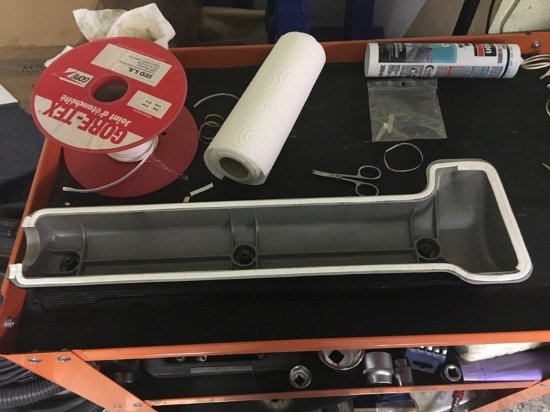

Pour régler mon problème de fuite des couvres culasses, Alain m'a prêté une bande de Gore-Tex.
Ca marche bien mais au démontage ça reste collé aléatoirement sur une face ou sur une autre.
J'ai donc remis le joint d'origine et j'ai décidé de serrer un peu plus.
Pour garder un couple faible, j'ai utilisé la clé dynamométrique des bougies (2,4 Nm).
Résultat, un bouchon de vissage cassé Evil or Very Mad Evil or Very Mad
Au prix de la pièce, ça fait chier ...
Je l'ai remplacé par un des bouchons d'origines. Ca à l'air de ne plus fuir.

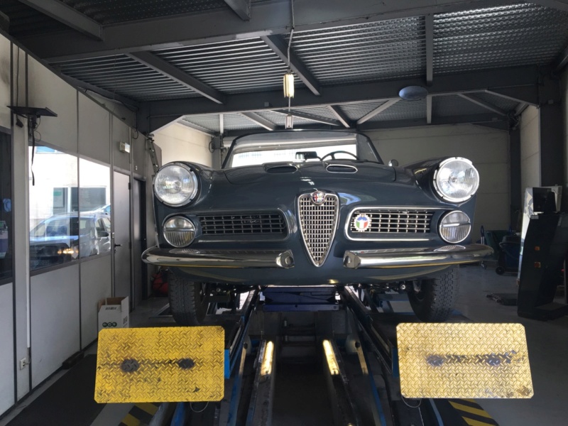

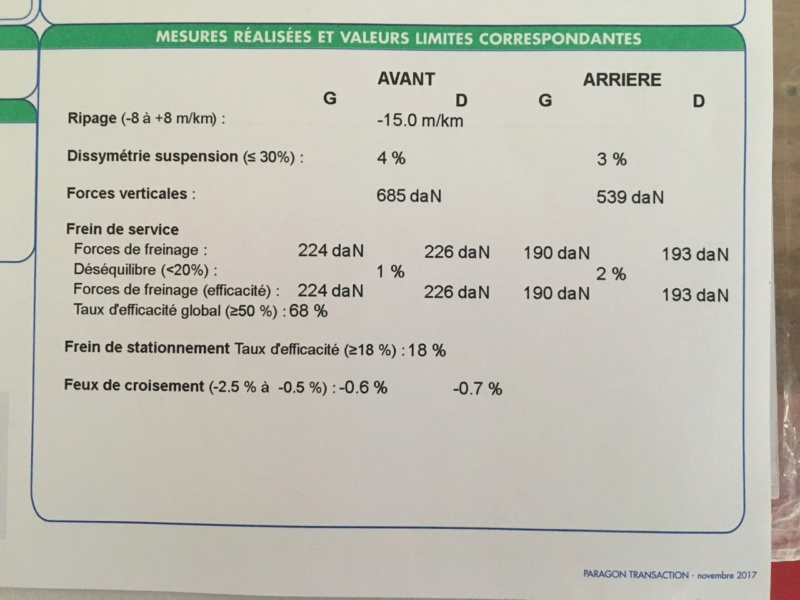

Grand jour aujourd'hui que celui du passage au CT.
Résultat, un CT vierge à l'exception du ripage excessif. Je m'y attendais, je n'ai pas fait de géométrie, juste un réglage du pincement avec Alain en utilisant notre nez et une ficelle.
Je suis très content, car le freinage est de qualité avec très peu d'écart entre la G et la D y compris sur les tambours AR.
Une chose étrange, le frein de parking droit était beaucoup moins efficace que le gauche. C'est surprenant quand on voit comment les câbles sont montés : l'effort entre G et D est identique.
J'avais retiré les cerclages chromés pour pouvoir régler les phares.
Dans la foulé, je suis allé dans un centre agréé pour faire faire les papiers. Dossier délicat : Voiture Française d'origine, exportée en Suisse et réimportée en France.

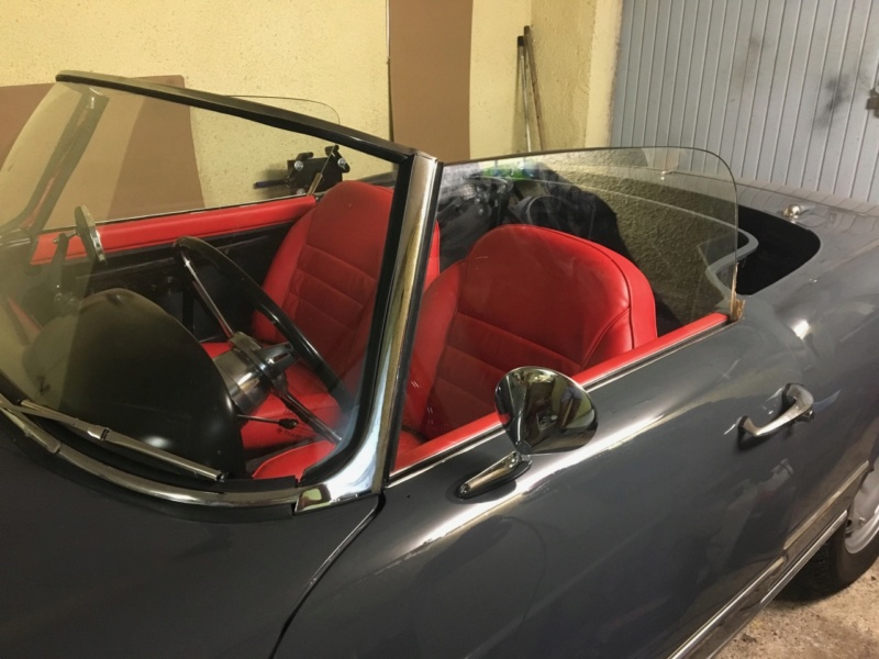

Dans les moins bonnes nouvelles, je suis passé hier voir le sellier.
Il n'avance pas et en plus il a perdu la poignée du tableau de bord Evil or Very Mad Evil or Very Mad Evil or Very Mad Evil or Very Mad
Il ne sait plus si il l'a toujours ou si il l'a donnée à son "collègue" qui depuis à vendu et dont le repreneur ne trouve aucune poignée.
Seule photo que j'ai :
Il va chercher encore mais il est possible que je soit obligé de refabriquer la pièce. Yves, dans cette hypothèse j'aurais besoin de toi ...
Je suis vert, car pour l'instant, je n'avais pas perdu une rondelle...

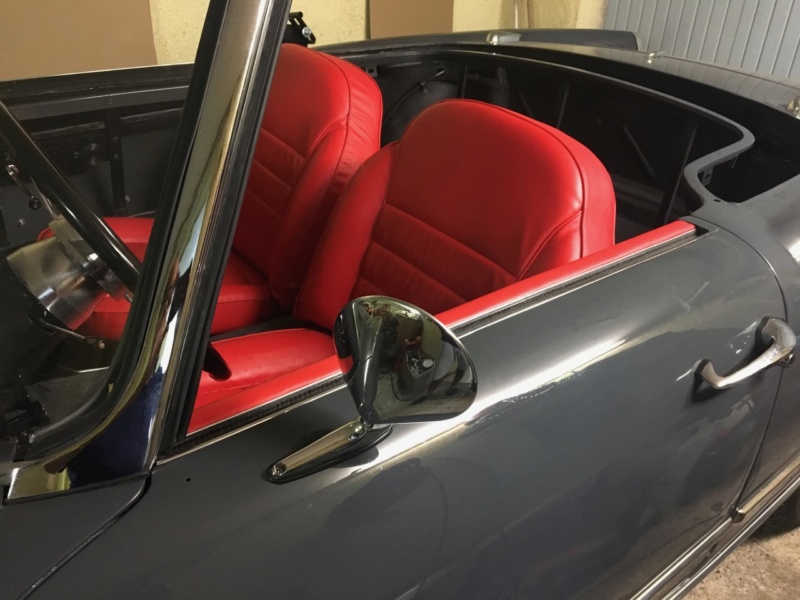

Du coup, pour que ça avance, je prends les choses en main.

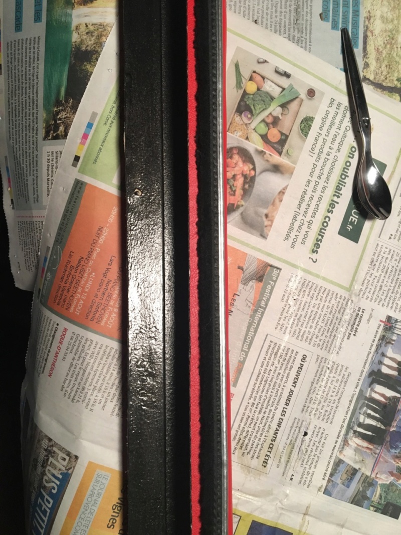

Travail des 2 derniers jours, les hauts de portes :
Les pièces d'origines, bien rouillées :
Démontage, dérouillage, peinture :
Au passage, on voit que les pièces sont marquées par Touring : 7096 sur les 2

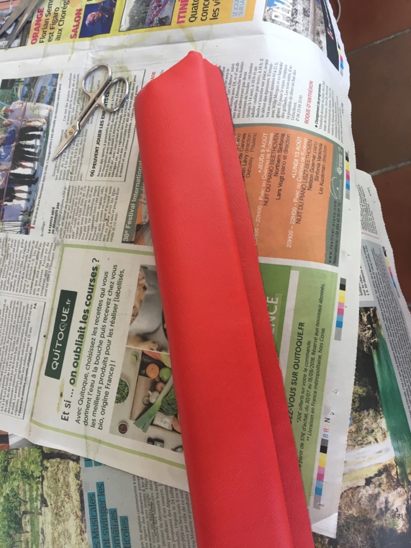

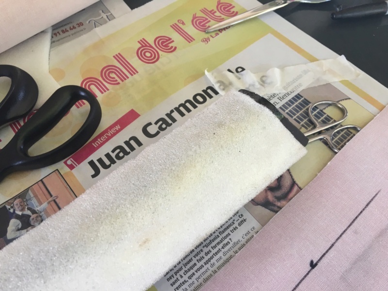

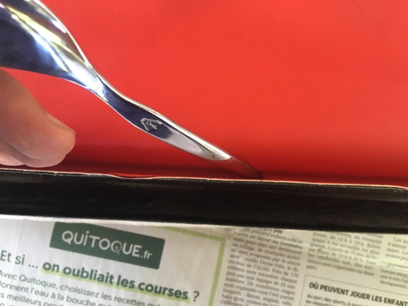

Au travail : De la colle Néoprène, de la mousse 5 mm, un pinceau, une petite cuillère :
Collage de la mousse qu'on arrête 1 cm avant la fin car la pièce s'emboite des 2 cotés et doit être moins épaisse.
Collage du vinyl dans la rainure du bas.
Puis collage de l'autre surface (sous la mousse, pas de colle) et rabat des bouts :

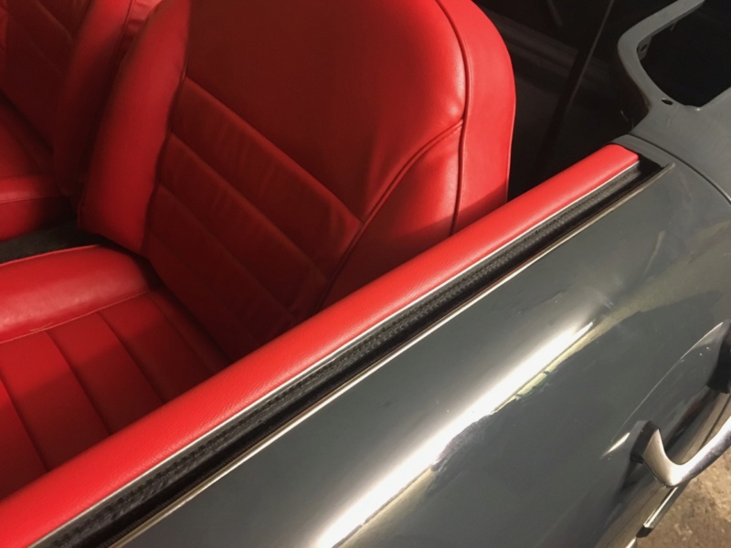

Enfin, collage du lèche vitre :
Le résultat est très bon, demain je fais l'autre ...

Pour le CT pour le freinage pour tous ..
ta voiture fait rêver !

Cette cuillère marche pour tout.
Y compris pour le Mojito que je viens de préparer.
Ce n'est pas une mouche, c'est une abeille (insecte bien pratique) :
Ca me permet d'enfin mettre les vitres :
J'ai fixé avec ça :
Pour l'instant ça sèche :
C'est amusant comme 2 bandes rouges et un peu de verre change tout. Je commençai à avoir des doutes sur le choix de ce rouge (pourtant conforme à l'origine). Il a suffit que je mette ces 2 hauts de porte pour être maintenant super excité par cette combinaison de couleurs. Quand tout l'habitacle sera rouge, ce sera superbe.
Petit à petit, la voiture gagne en classe et élégance, c'est très sympa.
Pour revenir au frein et à la 206 de Benoit :
Je pense que comme tout est neuf (300 km) l'efficacité maximum n'est pas encore là.
Sur la 2600 (même configuration de freins) j'avais 300 daN à l'avant et 250 à l'arrière. Soit une efficacité de 83% (somme des forces de freinage / masse du véhicule) alors que là je n'ai "que" 68% avec 100 kg de moins.
D'ailleurs : une 2000 T à 4 cylindres en fonte est plus légère à l'AV de 100 kg que la 2600 T à 6 cylindres en Alu. Very Happy
