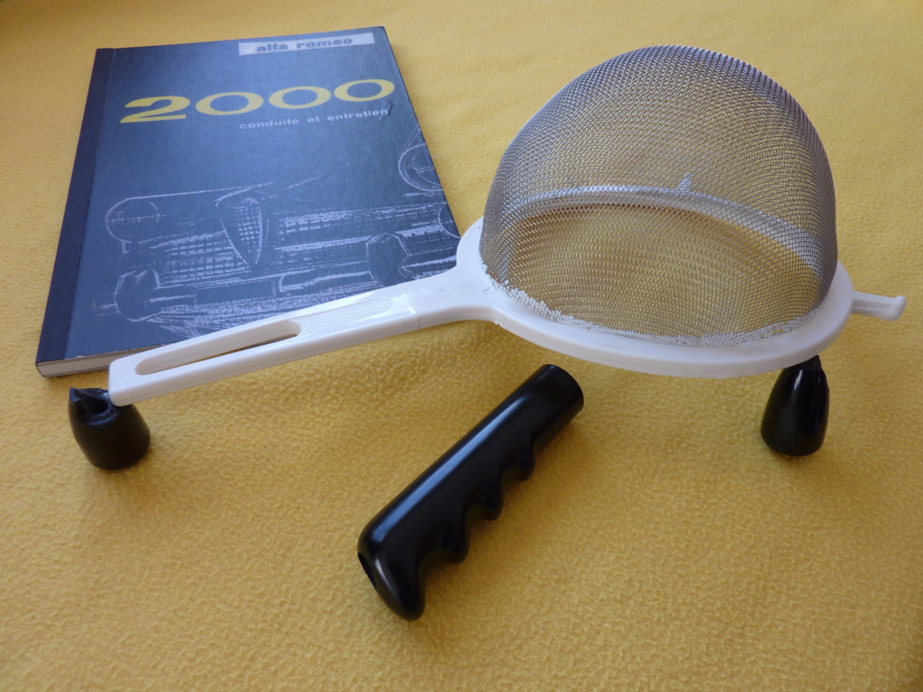

Dans le même genre de détournement d'usage d'un objet, ici ce qui deviendra la poignée de frein à main. Il faut juste percer le bout pour le passage du bouton de déverrouillage.
C'est à l'origine une poignée de brouette ... Very Happy

Spider 2000 Touring - Page 37 Empty
MessageSujet: Re: Spider 2000 Touring   Spider 2000 Touring - Page 37 EmptySam 11 Mai - 17:54
Des phares de Lada, des embouts de machine outil, des poignées de brouette, des filtres à air de Lexus ...Si Carlo Felice Bianchi Anderloni voyait les trucs qu'on met dans ses Touring il se retournerait dans sa tombe ...
Mais il va finir par se retourner !
Ici la future grille d'entrée d'air du système de chauffage/ventilation de l'habitacle.
Vous aurez reconnu le détournement d'une passoire à nouilles ...  Laughing  Laughing  Laughing

Effectivement, c'est juste derrière la grille de calandre gauche :
Spider 2000 Touring - Page 37 Img_8510
Je n'aurais jamais imaginé qu'une bête à dard puisse s'engouffrer là dedans et finir dans le bermuda.
Mais effectivement, le conduit est bien assez gros.
J'imagine le résultat et je compatis avec retard.
