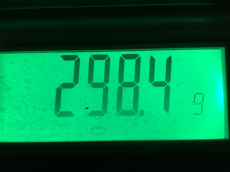

Alain (A2F 83) a fait tourner une poulie en alu pour la pompe à eau de son spider giulietta 1600.
Comme ce n'était pas assez léger, il a fait quelques trous.
A final moins de 300 g (298,4 g pour être précis).

Elle pèse combien celle d'origine? C'est propre en tout cas!

La poulie d'origine en fonte, pèse 820 gr . La réduction de la masse tournante est de 2/3 , pratiquement . J'aurai pu faire mieux et, j'en ai dessiné une autre, dont la masse sera de 200 gr environ.
