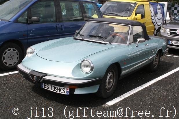

En 1985, c'était encore la caisse et le tableau de bord de la série 2... elle est déjà assez moche avec ses pare-chocs Shocked
Spider 2.0 FL 1985 Dscf4211

Photo d'un spider sur un parking du Mans Classic en 2012:
Spider 2.0 FL 1985 IMG_2274
