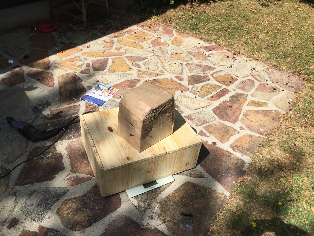

Bon aujourd'hui j'ai reçu le devis de M Pradelle, tout est parti presque aussi sec (culasse pour changement des sièges et chemise pour alésage), le temps de faire un coffrage pour la culasse quand même.... (soyez indulgent j'avais qu'une scie égoïne  Mr. Green )

Par contre, impossible de voir ton image scratch

MessageSujet: Re: Cout rectification   Cout rectification EmptyMar 17 Juil - 18:27
