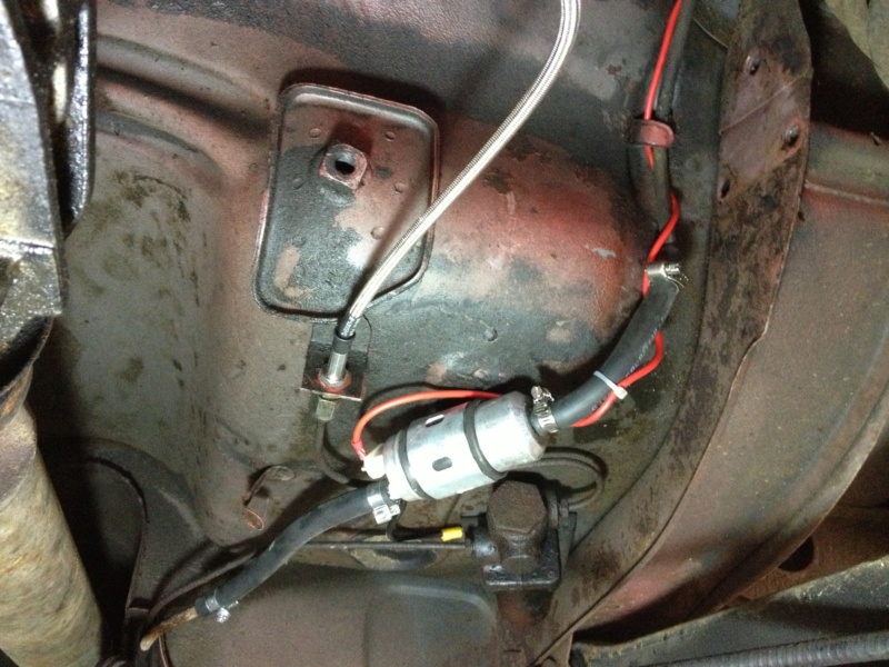

Sur mon 2000, j'ai ces écrous soudés de chaque côté du tunnel de transmission :
Ceinture sécurité  2013-010
Ce sont des écrous spéciaux pour fixation de ceintures de sécurité (pas de filetage fin) ; par contre, n'ayant jamais installé de ceinture à l'arrière, je ne sais pas comment on les utilise ni quels points de fixation existent côté fenêtre ?
