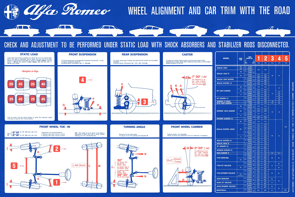

Sur ce document de réglage de suspensions
On remarque que les 1750 S1 ont une différence de hauteur entre le triangle et la rotule de fusée de 24mm (mesure 4)
C'est cette mesure qui permet de vérifier la bonne hauteur de caisse et d'ajuster avec des cales de différentes épaisseurs

Pour moi ce sont les réglages de carrossage, de parallélisme et de chasse qui se font sous charge
Les SB se montent uniquement sur roues
Pour les coupés la charge préconisée est de 140kg seulement
Selon moi tu dois enlever tes cales en alu qui surélèvent ton avant

Je serais curieux de savoir combien tu as entre A et B :
Effectivement, si tu retires la cale de 10mm, la voiture devrait descendre de 20mm voir un peu plus.
Je ne pense pas que tu aies assez de filetage pour intercaler des rondelles entre le bol et le triangle (tu pourrais monter des vis provisoires plus longues, mais celle qui permet de connecter la barre stab est spécifique) mais c'est un bon moyen pour simuler le résultat sans avoir à retirer les ressorts. Tu mets 10 mm de rondelles et tu as le résultat sans la cale de 10 mm.

Pour l'arrière 32 cms avec des ressorts kit B c'est OK. Ce n'est pas trop bas sachant que l'auto est moins sensible à la charge.
Pour l'avant c'est encore un peu haut avec les cales. il faut arriver à un 36-37 cms après roulage ( tassement des caoutchoucs sou/sur ressorts ).
Pour arriver à cela
L'idéal étant que le support de cric avant soit environ 1cm plus haut que l'arrière sur un sol plat
Important et je n'y ai pas pensé avant sorry : Mathieu, si tu as des caoutchoucs de série sur les bras supérieurs côté caisse, desserres les gros boulons sur la caisse dans le compartiment moteur et fais jouer la suspension. Il est probable que la caisse descende un peu ( effet ressort des silentblocs ) . Et ceci avant de tout redémonter.
Donc suppression des cales sous ressort.
Eventuellement une gamelle profonde à gauche.
Et jeu de boulons plus longs pour finir.
Bon courage
