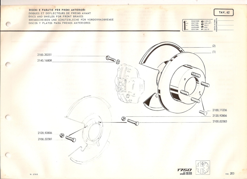

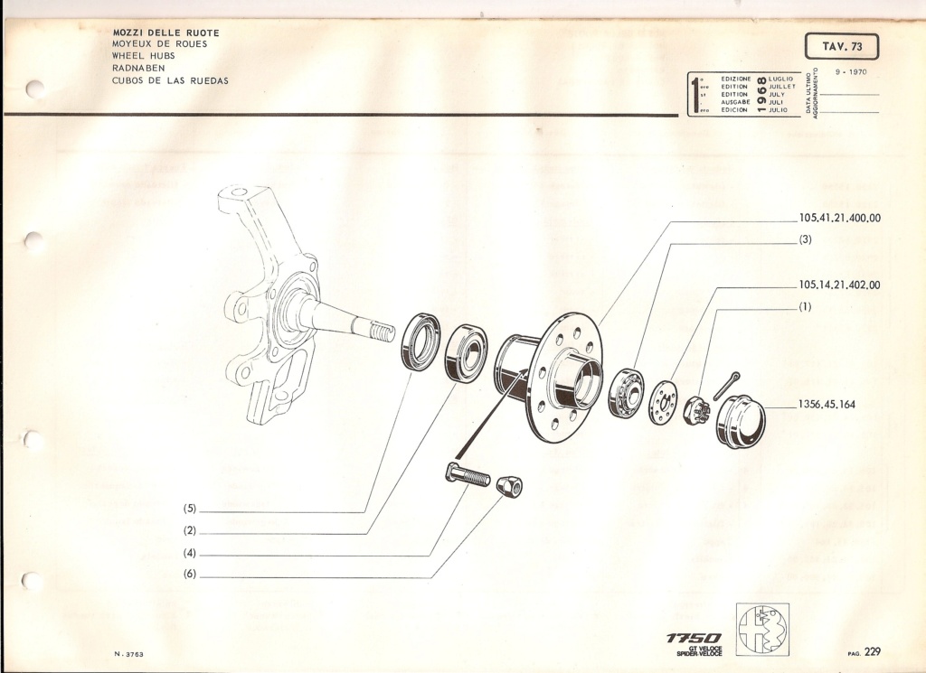

J'ai acheté 2 disques de freins avants pour mon Bertone car ceux en place sont en côte mini.
Le changement des disques nécessite-il le démontage des moyeux et roulements ? D'après la doc technique, je dirais que non, pour moi l'alésage central permet de les démonter seuls en enlevant les 2 vis et l'étrier

Enfin, les disques que j'ai achetés (Brembo de mémoire) ont les mêmes goujons à droite et à gauche, alors que sur la voiture j'ai un pas à gauche et un pas à droite suivant le côté. Peut-on les enlever (je pense qu'ils sont montés à fort) et les remplacer d'un côté par ceux récupérés sur le disque usagé ?
Merci pour votre aide.
Mathieu
Nombre de messages : 1892
Changement disques avants sur Bertone 1750 Empty
MessageSujet: Re: Changement disques avants sur Bertone 1750   Changement disques avants sur Bertone 1750 EmptyMar 10 Juil - 11:59
Il faut malheureusement enlever les moyeux pour changer les disques.
Techniquement, ça ne pose aucun problème, il faut juste être délicat au moment du remontage et du serrage des roulements.
Normalement les goujons peuvent se démonter, en tapant dessus avec un maillet plastique par ex.
Par contre il faudrait faire l'essai sur 1 car il est possible que les anciens n'aient pas tout à fait les mêmes cotes au niveau de l'emmanchement

Merci pour tes précisions. Je ne comprends pas pourquoi il faut sortir le moyeu. Qu'est-ce qui bloque la sortie du disque une fois les 2 vis de fixation enlevées ?
Mathieu
Nombre de messages : 3139
MessageSujet: Re: Changement disques avants sur Bertone 1750   Changement disques avants sur Bertone 1750 EmptyMer 11 Juil - 13:27
Bonjour Mathieu,
Le moyeu lui même car le disque est derrière lui pas devant comme les arrières.
Enzo2728
Enzo2728
Nombre de messages : 298
Localisation : Normandie
Date d'inscription : 03/09/2008
MessageSujet: Re: Changement disques avants sur Bertone 1750   Changement disques avants sur Bertone 1750 EmptyVen 13 Juil - 8:40
Ah oui effectivement ça y'est j'ai compris !
