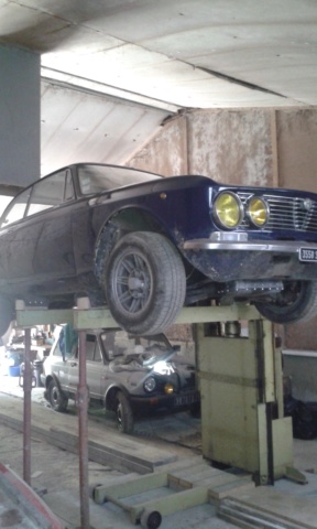

| salut à tous, je suis décidé à mettre des jantes tubeless sur mon bertone, et je vois qu'il y a le choix de 14 ou 15 pouces; chez Alfaholics ils disent que les pneus en 14 de bonne performance se font de plus en plus rares sur le marché... alors 2 questions : *est ce vrai d'après vous ou argument commercial pour vendre des 15" ? *entre les 14 et les 15 (6*14 ou 7*15) s'agit il plus d'une diff d'esthétique ou de réel impact sur la tenue de route ? au fait je viens enfin de trouver un pont (unic/facom) , certes de type mobile on est pas censé travailler dessous mais avec des étais en secu je pense que ça le fait; si y'a des alfistes dans le coin qui ont besoin de prendre de la hauteur ils sont les bienvenus à Quimper ! (Bruno ?) Re au fait le bialbero ayant fait l'objet d'une restauration est en fonction depuis quelques mois, ça fonctionne fort ! merci JPL ! https://alfa-romeo-classique.forumactif.com/t17885-photos-restauration-moteur-2000Et merci à Henri J pour les carbu D'alfetta c'est exactement ce qu'il fallait dans mon cas (arbres à cames d'Alfetta) , c'est un vrai plaisir ! merci à tous pour la qualité de ce super forum | |

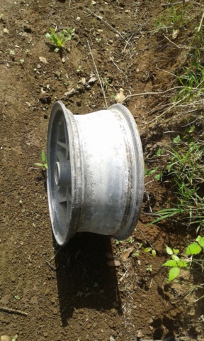

| Les jantes tube type doivent être propres partout parce que pratiquement toutes les surfaces métalliques intérieures sont en contact avec la chambre. En plus, ces jantes peuvent laisser pénétrer de l'eau, qui va corroder l'intérieur.
Pour les jantes tubeless, c'est seulement les flancs qui doivent être propres, car c'est là que se faite l'étanchéité avec le pneu.
Quand tu va faire changer tes pneus tubeless, les jantes son rarement oxydées, donc l'opérateur ne fait rien de visible, mais il controle tout de même visuellement que tout est en ordre.
Mais essaye d'aller cher ton prestataire avec des jantes oxydées comme sur la photo pour voir ce qu'il va te dire. ça m'étonnerait beaucoup qu'un professionnel monte les pneus sans rien dire et en plus, garantisse l'étanchéité des pneus. | |
