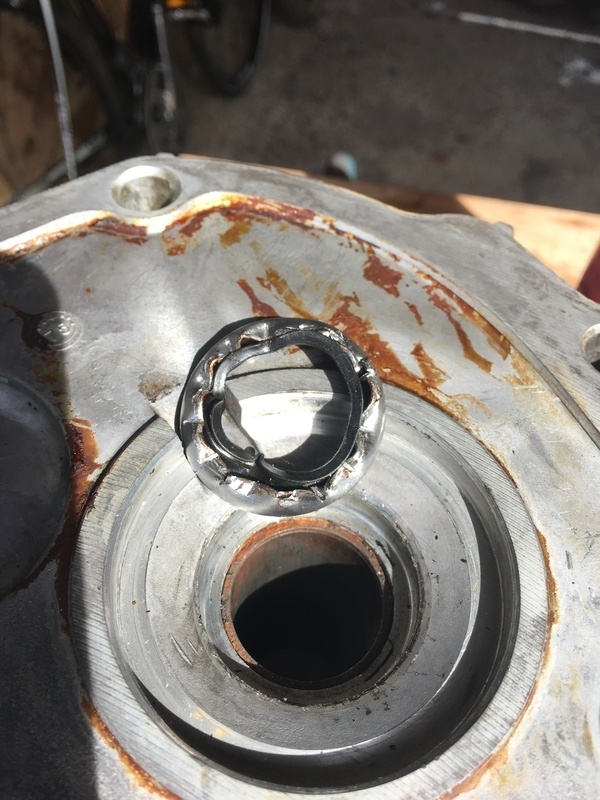

Bon du coup j'ai commandé tout ce dont j'avais besoin, voila quelques photos en vrac:
[img]Niveau de difficulté/cout/pertinence réfection boite  18091512464924195115893869[/img]
[img]Niveau de difficulté/cout/pertinence réfection boite  18091512465024195115893870[/img]
[img]Niveau de difficulté/cout/pertinence réfection boite  18091512465024195115893871[/img]
[img]Niveau de difficulté/cout/pertinence réfection boite  18091512465124195115893872[/img]
[img]Niveau de difficulté/cout/pertinence réfection boite  18091512465224195115893874[/img]
[img]Niveau de difficulté/cout/pertinence réfection boite  18091512465224195115893875[/img]
[img]Niveau de difficulté/cout/pertinence réfection boite  18091512511424195115893880[/img]
[img]Niveau de difficulté/cout/pertinence réfection boite  18091512465124195115893873[/img]
[img]Niveau de difficulté/cout/pertinence réfection boite  18091512465224195115893876[/img]
[img]Niveau de difficulté/cout/pertinence réfection boite  18091512465324195115893877[/img]
Voila ou j'en suis par contre je suis vraiment bloqué pour la question des circlips c'est à dire que j'ai réussi à enlever celui du synchro de 4 et encore j'ai mis un temps fou, et la ça fait deux heures que j'essaie de le remettre et je n'y arrive, quelle est la technique ? Sachant que j'ai une bonne pince à circlips, j'ai peur de le déformer plastiquement, comment faire ?
Merci d'avance !

Sinon grande question, comment faire pour virer le joint spi de la cloche d'embrayage ? Je peux pas le pousser étant donné qu'il y a le guide de la butée d'embrayage juste derrière...
Niveau de difficulté/cout/pertinence réfection boite  <a href=Niveau de difficulté/cout/pertinence réfection boite  18091608182924195115896148" />
Merci !

Pour le joins spi, tu fais le boucher, tu le massacres.
Tu peux par exemple y visser une vis à bois pour tirer dessus.

Je viens de me rendre compte que j'ai oublié de poster les dernières images de l'avancement de la boite.
Pour sortir le joint spi j'ai bien fais le boucher en rabattant les bords:
[img]Niveau de difficulté/cout/pertinence réfection boite  18091810461024195115898814[/img]
[img]Niveau de difficulté/cout/pertinence réfection boite  18091810461724195115898815[/img][img]
Niveau de difficulté/cout/pertinence réfection boite  18091810474124195115898817[/img]
Quand les bords sont bien rabattus il vient tout seul pratiquement sans efforts.
