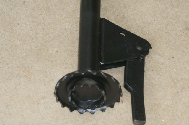

il me semble que c'est le même sur la 105

Non .. Il y a une petite différence : le pied du cric, qui est cranté sur celui des 105 au lieu de lisse sur celui des 101.
Il faut dire que ces crics sont dangereux : le renvoi d'angle est en alliage de qualité "suspecte". En outre, celui des 101 (pied lisse) avait tendance à riper (d'où le crantage sur la version suivante).FINIE, HAINAURME  m....e  pour Gina ...j'espère ! - Page 13 27br00

Je l'avais testé .
Effectivement , faut le positionner parfaitement et sur une surface plane ...
J'y tiens pour UNE SEULE raison : encombrement très faible puisque son emplacement ( contre la paroi de la banquette AR et derrière la roue de secours ) ne mange pas le peu de place restant dans le coffre . De plus , ne brinquebale pas grâce aux supports dédiés .
Et comme c'est pour un usage restreint ....
Sinon , un cric losange de Sudauto ou Feurouge serait plus sécuritaire .
