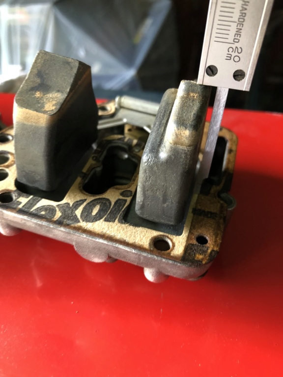

C’est une pompe à essence mécanique d’origine. Je vais suivre ta procédure et enregistrer le débit. Ça doit être indiqué dans le manuel. Ça pourrait expliquer un fonctionnement sur 2-3 pattes ? - Citation :
- As-tu vérifié le niveau des cuves de carbus ? Ce sont des Weber ?
Je n’ai rien ouvert car les 2 Solex ADDH ont été revus par mon « pro » —> je vais regarder ça dans le détail.... un niveau trop bas pourrait expliquer un broutement et un fonctionnement sur 2-3 pattes ? - Citation :

Est-ce que quand tu arrête ton moteurs, les cuves des carbus sont pleines ou pas? | |

- C'est vrai que le ralenti boiteux et une prise de tours difficile colle bien avec un manque d'essence
Je Ça m’intéresse, tu as eu le même type de souci ? La pompe à essence est d’origine donc ça pourrait expliquer un peu mon souci : je vais contrôler le débit et la hauteur de cuve pour confirmer ça ou pas. Pour info, les bougies sont noires mais sans plus (je prendrai une photo la prochaine fois). @Serge : comment le volant peut il se décaler angulairement, il n’est pas positionné avec une clavette sur le vilo ? Avec tout ce que vous me dites, je reprends espoir, j’ai hâte de passer à la pratique ! Bonne journée Florent | |

| Bonsoir à tous, Merci pour vos messages qui m’aident à converger vers la sources de mon problème. Je viens tout juste de laisser mon gtv. En premier lieu j’ai regardé le calage de la distribution et de l’allumage 123 que m’a installé mon « pro » —> RAS de ce côté là. J’ai caractérisé le décalage de mes 2 aac mais ça n’explique pas mon problème. Ensuite j’ai contrôlé les hauteurs de cuve qui sont confirmes au manuel d’atelier : 41mm Les carbus ne sont pas très propres à l’intérieur.... Nouveau démarrage, et ça tourne toujours aussi mal. Je remets donc tout l’allumage d’origine en calant l’avance de 7 degrés à la lampe stroboscopique. —> ralenti un peu mieux mais pas de montée dans les tours au dessus de 2000 tours. Et même pour aller à 2000, çà ratatouille ! . J’ai testé l’allumage d’origine qui est bon. Regardez l’etat des bougies après un essai sur route moteur chaud ( de la droite vers la gauche c’est 1 2 3 4). La 1 est vraiment très humide (essence) alors que les autres sont à peu près homogènes et conformes. Je précise également qu’a L’échappement ça sent l’essence mal brûlée et ça pétarade au ralenti. Ça ne fume pas non plus (noir ou bleu). Le colortune ne fait pas apparaître de combustion jaune ! Après toute cette série de tests, je pense à un pb de carbu (solex c40 addhe) et en particulier un pompe de reprise ou des cavités très encrassées pour expliquer cette absence de prise de tours. Ça peut être également une prise liée à du jeu dans les axes de papillons. Mon « pro » a fait un simple nettoyage à l’essence alors qu’ils étaient très encrassés Ce soir, moteur chaud et carbus synchronisés, j’ai essayé de faire jouer la richesse comme préconisé par le manuel Le ralenti est mieux même si ça pétarade dans l’échappement mais elle ne prend pas ses tours et elle ne revient pas rapidement au ralenti. Je suis en train de demander un devis pour réfection complète et dans les règles de ces carbus chez SRPA A9 car je ne peux rien faire de plus. Voyez vous une autre cause à mon souci après toute cette série de tests ? Merci en tout cas pour votre aide. Florent | |

A la vue de tes bougies, surtout de la première en partant de la gauche , je me pose la question de savoir si ce cylindre est bien alimenté . La porcelaine est parfaitement blanche , sans la moindre trace de combustion .
En ce qui concerne le carburateur en photo, il est clair que cette espèce de mélasse doit se retrouver dans les conduits et autres gicleurs concernés . Un nettoyage u solvant et à l'ultra son devrait faire disparaître ces dépôts .
Bon courage
