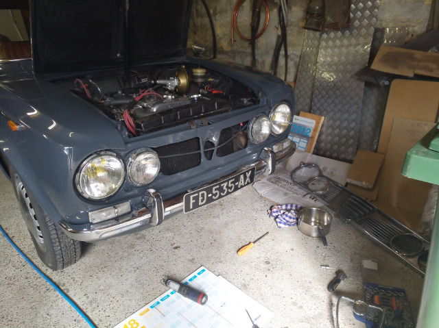

Aujourd'hui, dépose de la calandre pour voir un peu à quoi ressemblent les phares ; j'ai du chercher un peu pour y parvenir, l'écrou derrière le badge au Biscione était bien caché ! et j'observe avec étonnement que les optiques sont aux cotes anglaises, c'est le même montage que les Jaguar XJ6 : avec des feux de routes intérieurs.
Les miens sont des sealed beam, serait-ce une voiture réimportée des USA ? Il me semble bien que c'était interdit en France ?
Je vais mettre dans mon programme d'amélioration le montage d'un relais sur le circuit de phares et remplacer les optiques par des H1 et des H4.

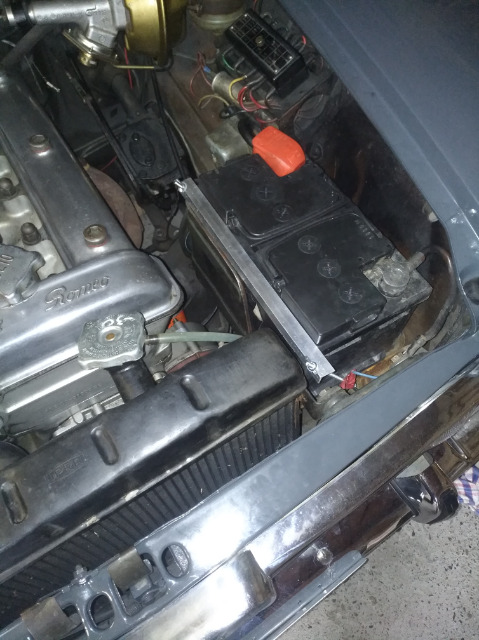

- Confection d'une fixation de la batterie, c'est mieux pour le CT

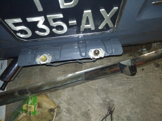

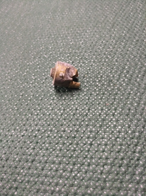

Changement d'une ampoule d'éclairage de plaque : ça n'a pas été tout seul, le culot de l'ampoule est resté dans le porte lampe, bien coincé par des années de saletés.
Finalement, j'ai déposé le pare-choc et j'ai changé la deuxième ampoule bien noire elle aussi.

Tu parlais de clignotants un peu ...fantaisistes . Vu ton porte ampoule de plaque, il y a des chances que tes problèmes viennent de là .
J'ai eu le cas au début, mes clignotants allaient plus vite que sur une moderne ...et de nuit, lumières des compteurs et plafonniers qui baissaient d'intensité clignos en fonction !
J'ai démonté TOUS les feux dans l'optique - lol! - de changer toutes les ampoules et SURTOUT nettoyer au nettoyant contacts les porte ampoules . Verdict : une ampoule de cligno AV littéralement scellée par la rouille sur son support . Il m'a fallu plusieurs jours de WD40 pour l'enlever ...à la pince après avoir cassé le verre .
Des coups de brosse sur tous les porte ampoules + nettoyant contacts + ampoules neuves et c'était nickel !

C'est sûr, Gina que l'on a intérêt à contrôler tout ça ; pour moi, ce n'était pas de la rouille, mais de la poussière accumulée bien compactée.
Concernant les clignotants, en fait ils ne fonctionnaient plus du tout, avant de se remettre en route tout seuls ; le problème était donc en amont des feux et je pense avoir trouvé : une cosse sur les fusibles était un peu lâche, je l'ai resserrée et ça a l'air de bien fonctionner.
