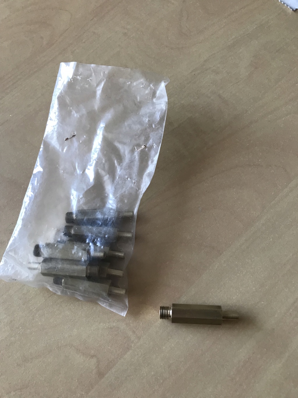

bruno17 a écrit:
excuse mon impertinence monseigneur  Very Happy  mais ma doc weber me donne le tube f2 pour appauvrir
ma doc serait elle fausse ?
Salut Bruno !
Oh, oh !
Tu as raison, c'est pas ta doc qui déconne ...
Je sais que les tubes F2 et F7 ont un impact (richesse ou pauvreté) à bas régime et dans les petites accélérations.
Et à la lecture de ses graphes comparatifs (même configuration et passage du F16 au F2), je me suis dit que le F2 enrichissait. Par voix de conséquence qu'il faisait intervenir le circuit principal plus tôt et que donc il enrichissait dans les petites accélérations.
Spider 2000 Touring - Page 13 Image113
Et non ... La littérature dit :
F2 : Pour appauvrir à bas régime ou dans les petites accélérations
F7 : Pour enrichir à bas régime ou dans les petites accélérations
Il se trouve que j'ai un F7.
Je pensais être arrivé au bout de mes réglages, je crois bien que je vais me faire une séance d'essais ce week-end avec le F7.
J'ai bien reçu ton mail avec les détails notamment les plans des différents tubes d'émulsion :Génial !
J'espère trouver le temps de pouvoir synthétiser toute la donnée que j'ai accumulée ses dernières semaines.
Par exemple, avec toutes les mesures que j'ai réalisées en différentes configurations j'arrive à définir assez précisément l'impact du gicleur d'essence sur l'AFR ou celui du correcteur d'air.

Spider 2000 Touring - Page 13 Img_2030
Malheureusement, j'ai fait usiner au pas métrique, alors que ce doit être un pas anglais. Et pourtant on m'avait prévenu ...
Au passage : Bruno, j'ai bien ouvert le paquet avec l'appareil à dépression à l'intérieur. Merci pour ce prêt et merci aussi pour le café qui a servi à caler l'appareil  Wink On va le boire à ta santé !!!
