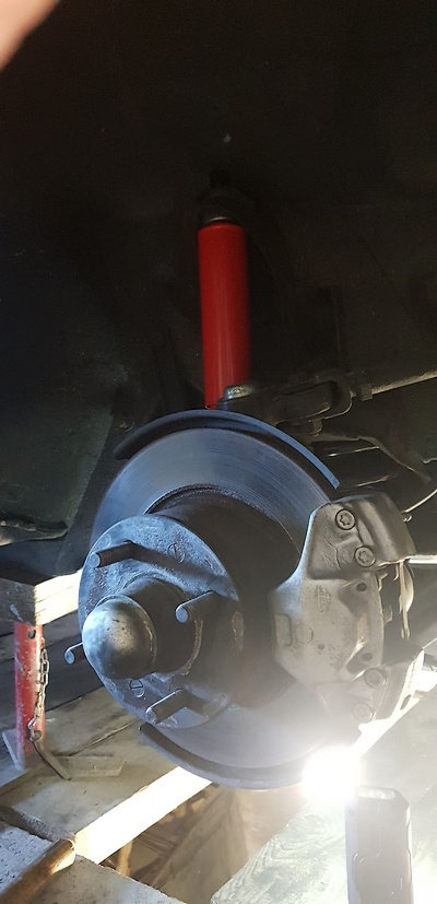

Quelques nouvelles de la Giulia qui se rode doucement et approche maintenant des 1900 km après avoir sans doute, pour la première fois de sa vie, rouler sous la neige sous week-end pour aller en Ardèche. Very Happy
Au programme, remplacement des amortisseurs par des Koni rouge et des ressorts.
Vidange et remplacement du joint du pont. Graissage complet de la transmission.

Ah j'oubliais, chauffage réparé (c'était juste le câble de commande qui était coincé) et vidange de boîte effectuée ce week-end. Wink
