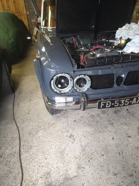

Lorsque j'ai acheté la Giulia, j'avais été conquis par l'état général de la voiture, mais il y a des petits détails qui jurent avec l'ensemble et je m'y suis attaqué, à commencer par l'éclairage ;
Javais noté des optiques principaux dépareillés, des fils pendouillant derrière la calandre, des optiques intérieurs en sealed beam.
Au démontage, je n'ai pas été déçu !

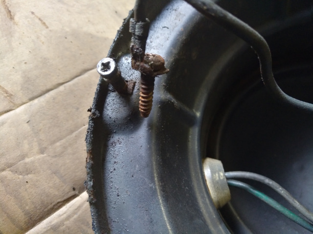

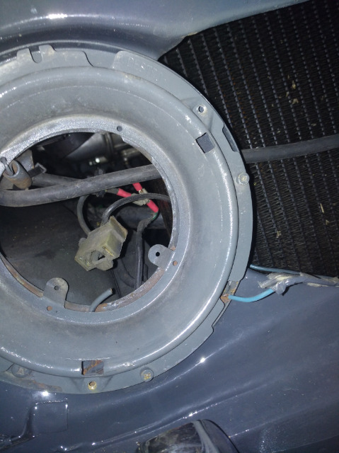

D'abord, la calandre démontée me confirme que la voiture, dans un lointain passé a du prendre un ou des petits chocs avant et elle a été réparée à l'économie : tôle redressée approximativement, et peinture faite sans même prendre la précaution de déposer les bols de phares qui sont devenus gris....
révision eclairage Giulia 30pavv
Il semblerait que les " casseroles " n'aient jamais été démontées.
Vous voyez à droite un fil bleu (prélevé sur du câble électrique de bâtiment !) qui est censé remédier à une masse défaillante, derrière des connections qui se baladent à l'air
On comprend que les masses soient mauvaises : j'ai du utiliser un petit burin pour venir à bout de certaines vis parker fixant les casseroles :
révision eclairage Giulia 30hlh7

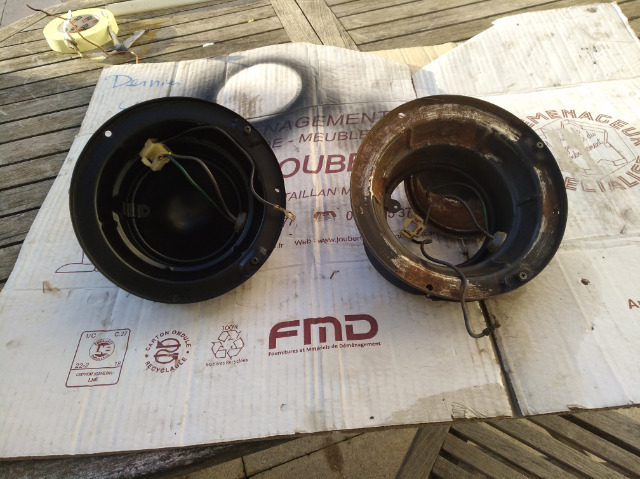

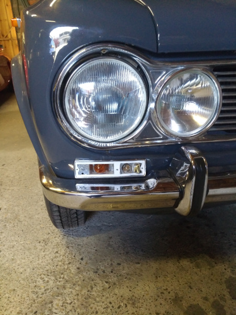

Donc dépose des 4 phares et de leurs supports, décapage, anti rouille et peinture pour les casseroles, et décapage seul pour les supports d'optiques.
Avant et après...
révision eclairage Giulia 304aw0
Je suis en train de refaire des masses correctes, avec vis et clips de fixation neufs que je peindrai ensuite pour les protéger de la corrosion.
Ca fait plus propre, non ?
révision eclairage Giulia 302tzn

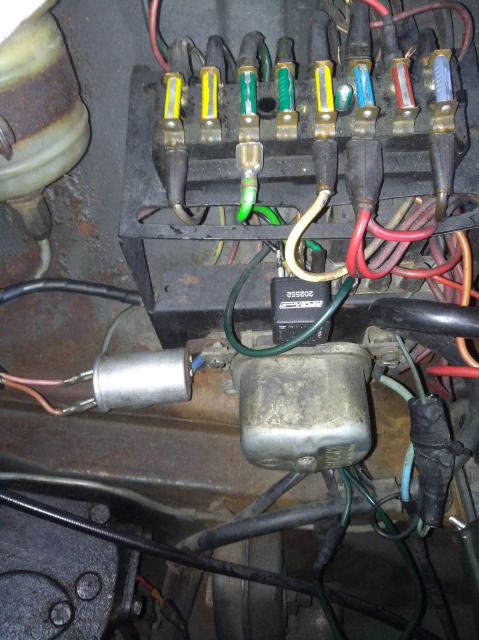

Tu as raison, PS70 pour les relais,c'est ce que j'ai fait en premier, j'en ai déjà installé pour les feux de route, indispensable il me semble pour passer les 240W des H1 et H4, ça fait lourd pour le commodo.
Pour les feux de croisement, ça me paraît moins urgent.
J'ai alimenté la bobine du relais avec le fil venant du commodo, qui est mis à la masse de l'autre coté, bien sûr.
Pour le circuit principal, j'alimente le relais depuis un + batterie et le courant repart vers la boîte à fusibles pour que le circuit soit protégé.
révision eclairage Giulia 303tgo
Vous voyez sur la photo le régulateur de la dynamo qui ne sert plus que de connecteur puisqu'un alternateur à régulateur intégré a été installé.

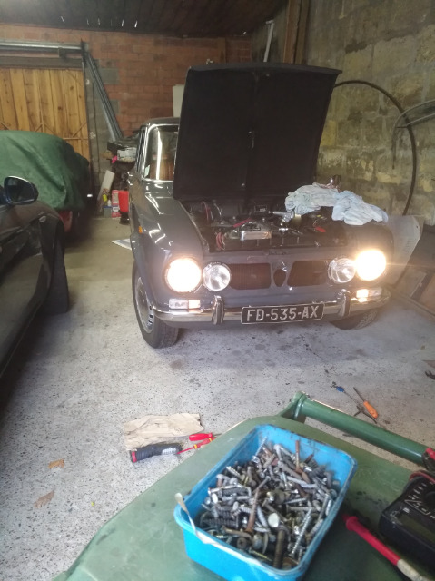

Je pensais avoir fini la révision éclairage eh bien non !
A l'essai, pour le levier en position basse, seuls les projecteurs intérieurs fonctionnent et le levier en haut, les 4 fonctionnent mais très faiblement, comme s'ils étaient en série ou s'il y avait une grosse résistance dans le circuit.
J'ai pensé à un bug avec le relais, mais c'est pareil avec le branchement d'origine.
Je vais devoir aller vérifier si je n'ai pas fait une blague du coté du branchement 3 broches des projecteurs extérieurs, je ne vois que cela.
J'avais sorti les cosses pour dégager les fils lorsque j'ai repeint les gamelles.
Pourriez-vous m'indiquer quelle est la position du levier de commande pour feux de croisement et pleins phares, je ne l'ai pas encore mémorisée et ça pourra m'aider dans mes recherches.

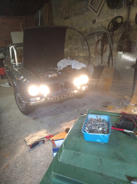

Merci Dominique pour les infos, entre temps, j'ai résolu le problème, dû à une vraie étourderie de ma part :
Alors que je me suis appliqué à refaire de bonnes masses (comme tu dis pas besoin d'un bon 12V si mauvaise masse), en contrôlant pour chaque phare à l'ohmmètre qu'il n'y avait pas d résistance dans le circuit, j'ai tout simplement oublié de serrer une vis du bol de phare extérieur droit, celle justement qui fait la masse !!!
Une fois resserrée cette vis, tout est rentré dans l'ordre ; je comprends bien que pour l'éclairage en feux de croisement, comme il manquait une masse, le circuit s'est fait par les filaments des autres phares, mais je ne m'explique pas comment en feux de route, seuls les projecteurs intérieurs fonctionnaient : les 4 ampoules étant branchées en parallèle, s'il manquait une masse à l'une, ça n'aurait pas du empêcher celui de gauche de fonctionner, comme les optiques intérieurs.
Comme tu le dis, l'idéal aurait été d'aller chercher une masse commune à la connexion du - batterie, mais j'avais envie de refaire le circuit comme à l'origine et surtout, j'avais le problème de sortir le fil de masse du bol des projecteurs extérieurs.
Par contre, avec les précautions que j'ai prises, je devrait être tranquille un bon moment : décapage à l'acide phosphorique des l'emplacement des agrafes des vis parker, utilisation d'agrafes et de vis neuves et surtout, après serrage, peinture pour protéger de l'humidité, ce que je vais m'empresser de faire cette après-midi.

Oups, pardon, mauvaise interprétation de la photo avec le montage du relais.
1 alimentation via le relais, puis 2 fusibles (verts) pour chaque phare.

C'est ça PS70, un fusible par coté pour les feux de route et idem pour les feux de croisement, soit 4 au total.

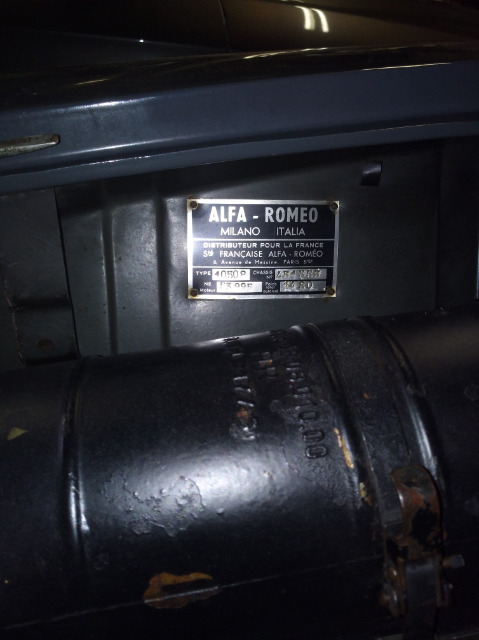

Tiens, je me posais aussi la question de connaître l'origine de la voiture, il suffisait de regarder et de lire : elle a été vendue neuve en France, en témoigne la plaque de l'importateur :
révision eclairage Giulia 02q3x4
Ce qui voudrait dire que les sealed beam ont remplacé les optiques d'origine lors du petit choc avant dont j'ai décelé les traces???

Je vous fait un petit retour sur les optiques de phares principaux :
J'ai acheté chez un de nos fournisseurs des optiques extérieurs " Repro Carello ", vendus 3 euros de moins que les " Carello originaux ".
A la réception, je me suis aperçu qu'ils n'étaient pas marqués Carello, pas très grave en soi, m'enfin...
Après le montage, je me suis aperçu qu'ils étaient un peu de travers, un coté plus que l'autre d'ailleurs, c'est assez disgracieux de voir les stries verticales de travers...
Donc re démontage pour voir ce qui cloche ; j'ai remonté d'autres optiques que j'avais sous la main, ils étaient parfaitement en place, ça vient donc des optiques neufs qui sont mal fabriqués.
J'ai réussi à les remettre d'aplomb en tordant les pattes en oméga qui se logent dans les encoches du support d'optique, mais c'est quand même pas top.
De même, en faisant le réglage des feux de croisement, j'ai constaté que la coupure du faisceau, entre ombre et lumière n'est pas franche, rien à voir avec le faisceau de la Healey qui m'a servi de comparaison.
Donc à éviter... je ne connais pas ce qui est vendu comme Carello original, mais un de ces jours, je m'offrirai des optiques anglais Wipac, pas plus cher et de très bonne qualité, même si le réflecteur est en plastoc, ils sont très efficaces.

Salut Jean Marie, ça y est, la Daimler te manque ? Deux moi à peine et tu commences déjà à vouloir installer des pièces anglaises sur ton Alfa...
J'ai eu moi aussi le problème de verticalité des optiques adaptables sur mon coupé. J'ai ovalisé les trous de fixation des bols pour mettre tout ça droit.

Bonjour Lomh13,
Non, je ne regrette rien, rien de rien.
J'ai eu une quantité industrielle de bagnoles dans mon existence et la seule que j'aie regretté, c'est ma Lotus Elan de course, c'était un vrai petit monstre, ça me serrait les tripes quand je roulais avec tellement elle était hargneuse.
Ma MG ZTT-V8 (moteur Mustang 4,6 V8) n'était pas mal non plus, mais comme on ne peut plus rouler, pas de regrets, même si c'était un modèle quasi unique.
Pour les optiques, j'ai pensé aussi à ovaliser les trous des bols, mais ceux des Giulia TI sont très spécifique avec ouverture par l'arrière pour changer les ampoules, ils sont introuvables ; j'ai donc préféré bidouiller les oméga des optiques qui ne valent pas grand chose, en attendant d'en trouve d'autres.
Quand je pense que j'avais acheté une paire d'optique Cibié à 2 euros pièce quand Rover France les bradait, j'aurais du acheter tout le stock tellement ils sont de bonnes qualité ; c'est la Healey qui en profite.

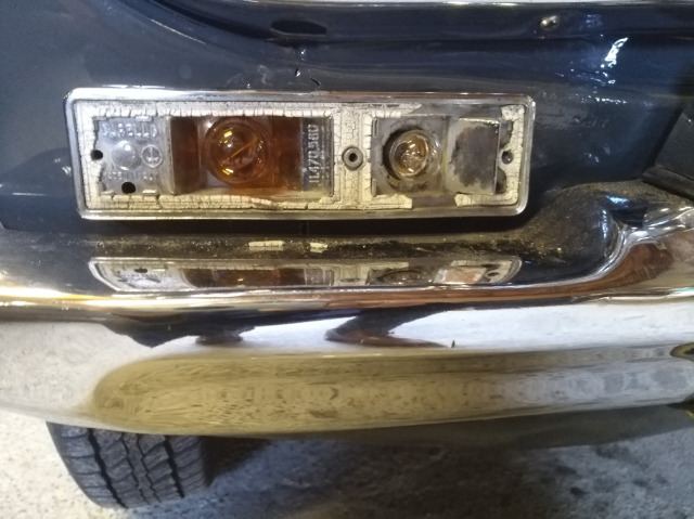

Après avoir remis les optiques de phare d'aplomb, je me suis occupé des joints de clignotants/ feux de position, grâce au tuyau fourni par PS70, j'ai trouvé la matière première.
Ils étaient dans le même état que la poire de lave-glace, à la fois craquelés et visqueux :
révision eclairage Giulia 29qbbt
Je me suis servi des cabochons pour faire un patron :
révision eclairage Giulia 29f3yf.
Et à propos de cabochon, j'ai le cabochon la veilleuse du coté gauche dépareillée et en mauvais état ; c'est dispo chez Victor Parts,Victor part, mais il y a 2 modèles, Altissimo et Carello, je ne sais quel est le bon modèle, si vous avez des idées...je suis preneur
révision eclairage Giulia 29effc
