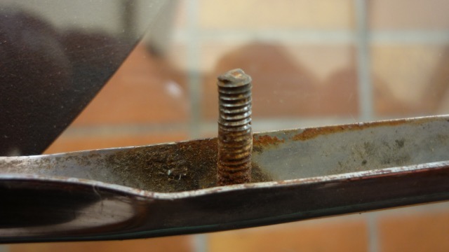

Pour le spider, la baguette de capot n'est pas clipsée, mais vissée en trois points (mini écrou accessible sous l'isolant) .. C'est peut-être pareil pour le Sprint ?
Fixation baguette capot Giulia Sprint type 101  07z3hb

Wink  J'ai répondu parce que tu as parlé de clips inopérants ..
Sur la baguette que j'ai mise en photo, il n'y a plus qu'une fixation qui a encore sa vis soudée .. les autres se sont désolidarisées dès la première tentative de desserrage.
C'est d'ailleurs en voulant dévisser cette dernière vis (rouillée et grippée) que j'ai tordu la baguette ..

Effectivement, comme pour les moustaches de calandre , les vis sont brasées car les baguettes sont en inox, de qualité très moyenne .
Dès que la corrosion s'installe , l'acier de la vis disparait dans la brasure et cette dernière n'est plus solidaire de son support .
