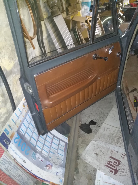

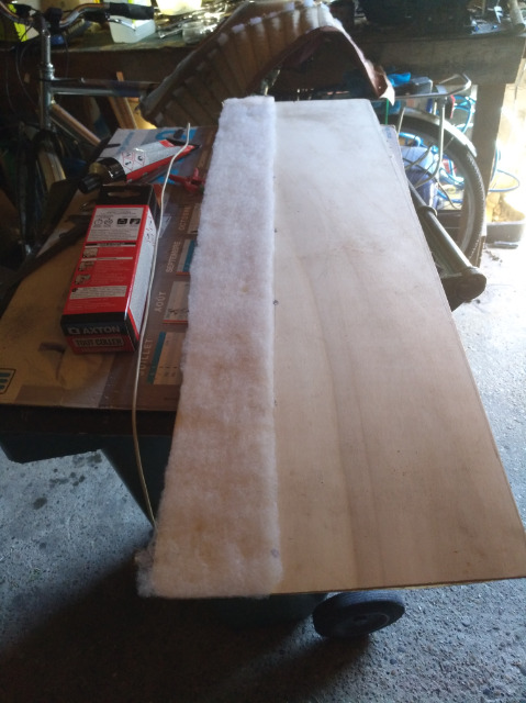

J'en ai profité aussi pour restaurer la garniture inférieure de la porte conducteur bien fatiguée :
BRICOLAGE 15xh8s

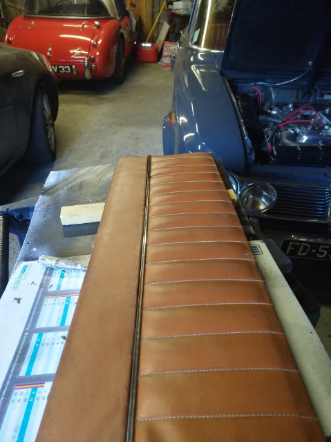

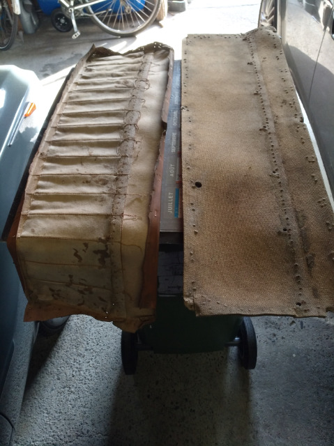

J'ai remplacé le carton gondolé et même déchiré à certains endroits par un CP de 3 mm et remplacé la mousse tombée en poussière par du molleton :
BRICOLAGE 15lwus
Ce qui m'a permis de redonner sa forme d'origine à la garniture :
BRICOLAGE 15kam5

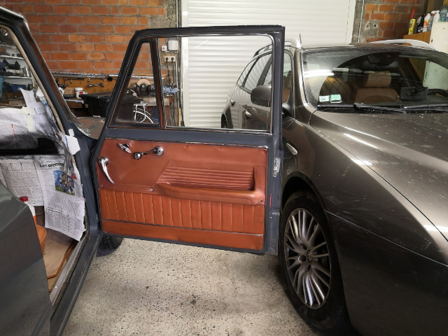

J'ai refixé la garniture inférieure comme à l'origine avec ses pattes restaurées, refaites et refixées à la base de la porte, au lieu des vis qui y avaient été mises ; j'ai pu reboucher les trous de vis dans le vinyle en collant à l'intérieur une petite pièce, c'est à peu près invisible ;
Par contre, sur la partie haute, si j'ai pu avantageusement remplacer les 3 vis qui y avaient été mises par du double face de carrossier, les trous sont encore visibles, car c'est du plastique dur, mais j'ai ma petite idée de l'opération de chirurgie esthétique que je vais entreprendre pour les cacher.
BRICOLAGE 15vkvi
J'ai supprimé en tout une dizaine de ces vis disgracieuses sur les 4 portes.

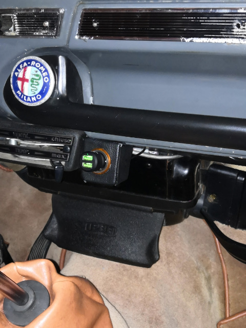

La querelle des anciens et des modernes n'a pas cessé depuis le XVII ème siècle et n'a pas été que le fait du monde littéraire, alors je vais en remettre une couche.
J'aime bien me promener avec mes vieilles autos, mais la multiplication des contrôles me donne un peu de souci, car je n'ai pas été habitué à conduire ma voiture en ne regardant que les bas cotés, donc Coyote indispensable, oui, mais curieusement, la 1600TI, voiture plutôt haut de gamme, ne disposait pas d’allume-cigares...
Alors je me suis dit que ce serait pas mal d'en installer un pas trop voyant et sans faire de trous supplémentaires à ma pauvre voiture déjà bien pourvue de ce coté là.
Voilà comment j'ai procédé :

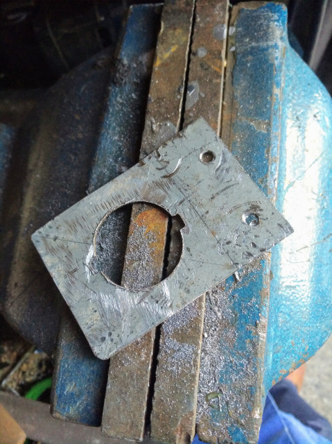

Un bout de tôle percé et fraisé à la bonne dimension ; j'avais prévu des torus de fixation en cas de besoin, mais j'ai évité de m'en servir.
BRICOLAGE 15rd22
Ensuite on replie à 90° la partie supérieure pour la fixation, on recouvre d'un bout de cuir noir tout à fait assorti à la commande de chauffage, et on colle sous le vide poches; une plaque, elle aussi garnie de cuir viendra masquer le corps de l'allume cigare visible sur le coté.
Branchement sur un + permanent avec fusible en ligne pour la sécurité électrique et le tour est joué :
BRICOLAGE 15ekya
Bien entendu, 100% réversible au cas où mon auto voudrait retrouver l'apparence de sa jeunesse ; elle a de la chance elle, car pour moi, c'est mission impossible...

J'y pense aussi, mais je mettrai directement des prises USB avec fils soudés. Ces adaptateurs USB pour allume cigare ne marchent jamais vraiment comme il faut dans le temps.
Et peut mettre la platine dans un espace non voyant, ni vu ni connu..
C'est quand même pratique pour gps, coyote, recharge téléphone etc...

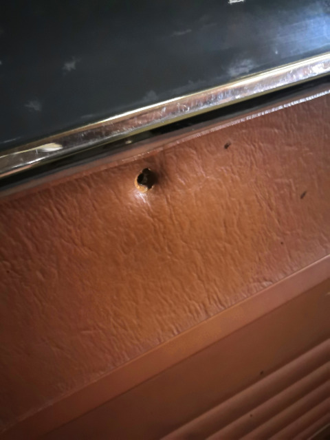

Tu aurais une photo de détail des trous restant dans le plastique dur ?

j'ai branché 2 câbles (+ / -) sur une fiche disponible.
De ce fait, le câblage se trouve dans la boite à gants.
J'ai pu positionner un smartphone ( avoir de la musique, la FM, un GPS..), avec un HP dans le vide poche, liaison en Bluetooth avec le smartphone.
Le tout est assez discret.
J'ai récupéré mon auto avec des vis cruciformes, les 4 portières idem. Je me pose la question : si ce n'était pas d'origine.?

Pour Serge :
BRICOLAGE 16h5wz

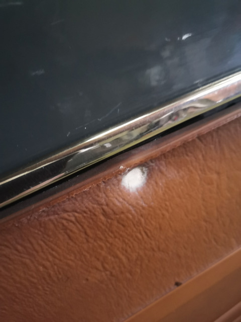

Je fais une expérience de camouflage sur un trou :
BRICOLAGE 16s2rf;
Je n'ai plus qu'à composer la peinture pour retrouver la couleur de la garniture...

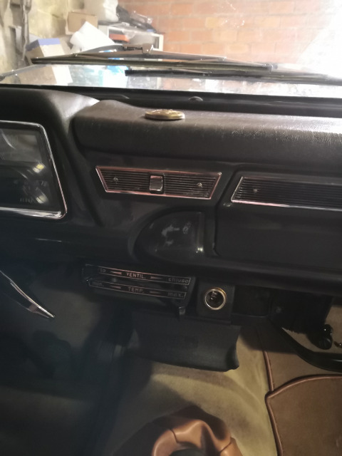

Pour ce qui concerne l'USB, j'ai mis une prise allume-cigare, car ça fait, à mes yeux, plus " period " comme disent les anglais et je dois dire que les prises USB d'allume-cigare que j'utilise fonctionnent bien depuis des années, sauf une vite HS, mais achetée 2 euros franco sur la bay, ce n'est guère étonnant ; en outre, j'avais toute la matière première sous la main dans ma brocante.

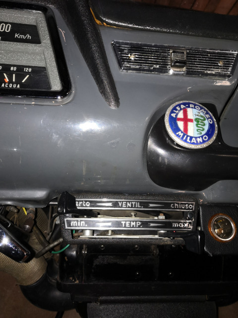

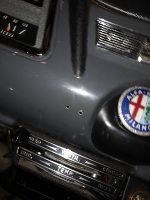

L'ancien proprio qui avait la manie des trous n'a pas épargné le tableau de bord :
BRICOLAGE 16v3lv
Un peu de mastic et un peu de peinture et le mal est réparé : on devine la réparation sur la photo, mais en réel, c'est difficile à repérer, en tout cas ça me convient ; j'en ai profité pour reprendre quelques éraflures inévitables après plus d'un demi siècle de dure existence..
BRICOLAGE 166g6f

C'est d'origine ce logo Alfa au milieu du tdb ? Je le trouve mal intégré.

Hélas non, pas d'origine, j'ai essayé de l'enlever, mais ça laisse une belle trace sur la poignée, je vais essayer d'arranger ça, je l'ai remis en attendant.

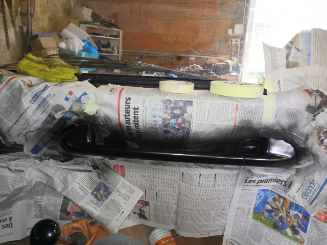

La remarque de Lomh13 m'a piqué au vif, c'est vrai que ce badge de calandre n'a pas sa place ici et ne sachant pas quoi mettre à la place pour cacher la misère :
BRICOLAGE 196dgt
J'ai décidé tout simplement de repeindre l'ensemble de la poignée de maintien :
BRICOLAGE 190nbw
J'ai également camouflé comme j'ai pu les trous de vis des contre portes, les cicatrices restent, bien sûr, mais c'est toujours mieux que les vis ou les trous :

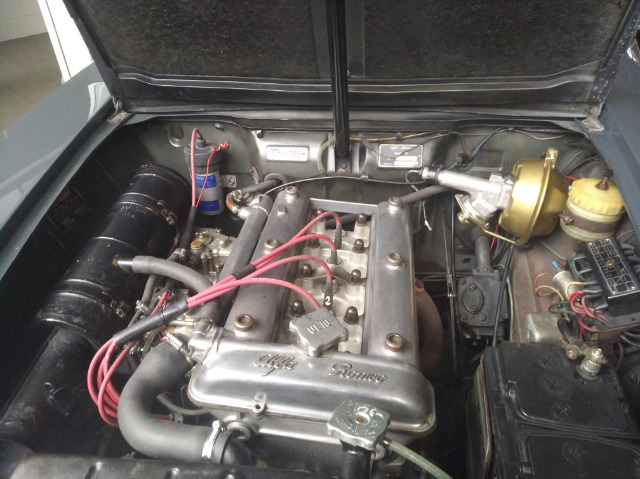

Confinement oblige, on continue à bricoler...

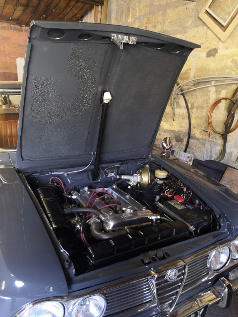

Après les joints de portes, je me suis attaqué à la baie moteur ; j'avais netooyé, dégraissé et repeint la joue d'aile gauche, mais le reste n'était pas bien beau :
BRICOLAGE 09pi0t
Pas très visible sur la photo, mais peinture pas dans le même ton que la carrosserie extérieure, un peu mate, des éraflures etc...
J'ai donc déposé tout ce qui me gênais, câblage en particulier, filtre à air etc., dégraissage, ponçage léger, cache des plaques et autres joints et peinture au pinceau.
Idem pour le capot qui était très sale et noir, j'ai eu du mal à le dégraisser...
Le résultat n'est pas parfait (ça aurait été mieux si j'avais déposé la mécanique et passé la voiture en cabine, mais je vous dis que je suis confiné...), mais c'st nettement mieux, avec surtout une peinture qui s'accorde avec l'extérieur. Et le capot, ça n'a rien à voir avec ce que c'était.
BRICOLAGE 09ysl9
A propos du capot, il y a, en haut à gauche sur la photo, un carré dépourvu d'isolant, je suppose qu'il devait y avoir une étiquette....et j'imagine bien sûr que c'est introuvable....dommage.
Enfin, en observant la plaque constructeur sur la joue d'aile droite, j'ai pu constater que ma voiture est " matching numbers ", le numéro moteur correspond à celui de la plaque ; j'imagine que ce n'est peut-être pas si courant que ça après 56 ans de bons et loyaux services.

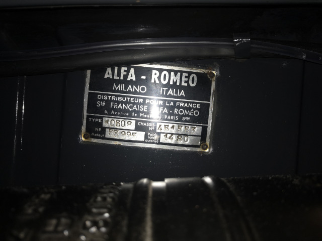

Bonsoir Serge, c'est bien la plaque importateur, ma voiture a été vendue neuve en France :
BRICOLAGE 09ovcg
Pour éviter les traces de pinceau, j'utilise un pinceau d'artiste à poils très soyeux et quand la peinture est bien étalée, je fais un effet pochoir en maniant mon pinceau verticalement, et la laque se tend sans laisser de trace.
Pour le résultat, moi, je vois bien sûr les quelques défauts, mais je pense qu'un œil non averti ne remarquerait rien.

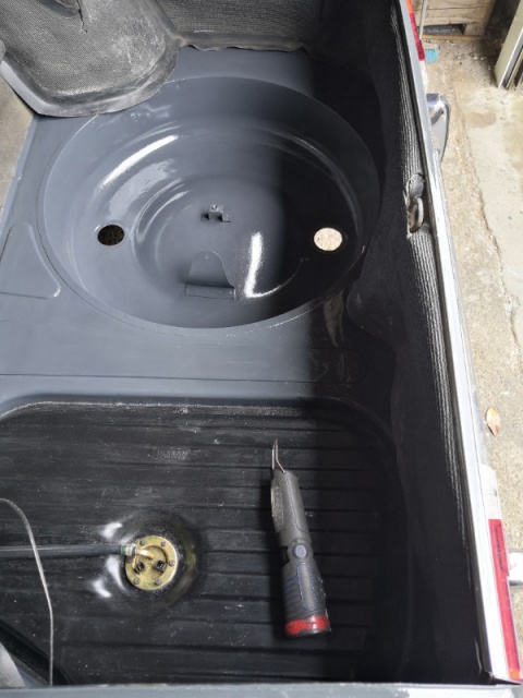

MessageSujet: Re: BRICOLAGE   BRICOLAGE EmptyMer 15 Avr - 12:49
Il faut bien s'occuper pendant le confinement ;
La baie moteur est impeccable, tout fonctionne, les joints de portes sont posés, l'intérieur est impeccable ; alors je suis allé voir du coté du coffre et j'ai de quoi faire : rouille heureusement superficielle sous la roue de secours et ici ou là, réservoir pas trop propre, éclats de peinture divers et variés, je vais donc m'y mettre ; dans l'ordre, nettoyage, ponçage de ce qui doit l'être, antirouille, et mise en peinture.
Ça n'ira pas jusqu'au 11 mai, mais ça va me faire patienter un peu.
BRICOLAGE 159w57
J'en ai profité également pour débosseler le fond du coffre, légèrement enfoncé à un endroit.
Je suis allé vérifier à l'extérieur l'état de la tôle : ouf, ça vient bien de l'intérieur...

Et j'ai une petite question à laquelle je suis sûr que vous pourrez répondre : j'ai besoin des deux obturateurs de fond de roue de secours : l'un est cuit et l'autre manquant, remplacé par un truc improbable, diamètre du trou : 60mm.
Il n'est pas proposé par notre fournisseur habituel, en revanche il référence les bouchons de plancher qui semble correspondre ; quelqu'un peut-il confirmer ?
J'ai commencé à nettoyer et décaper ; j'ai du boulot, il va falloir retarder le déconfinement... Very Happy
Et je me suis rendu compte que la voiture a du subir un petit choc arrière, on voit que la taule du plancher a été redressée près de la jupe arrière, (pas parfaitement plane et pas de peinture bleue....) et certainement dans un temps très ancien.. je vous disais, c'est de l'archéologie, je vais finir par en savoir autant qu'avec un carnet d'entretien à jour.

Bonjour Jean Marie,
Tous les bouchons de plancher et de bac de roue de secours sont les mêmes.

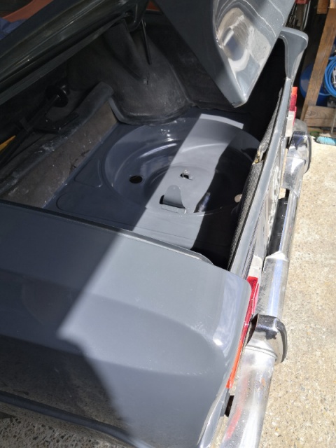

MessageSujet: Re: BRICOLAGE   BRICOLAGE EmptyJeu 30 Avr - 13:30

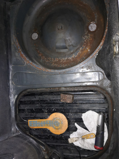

Finalement, ça m'a occupé presque 15 jours...ça fait passer le temps.

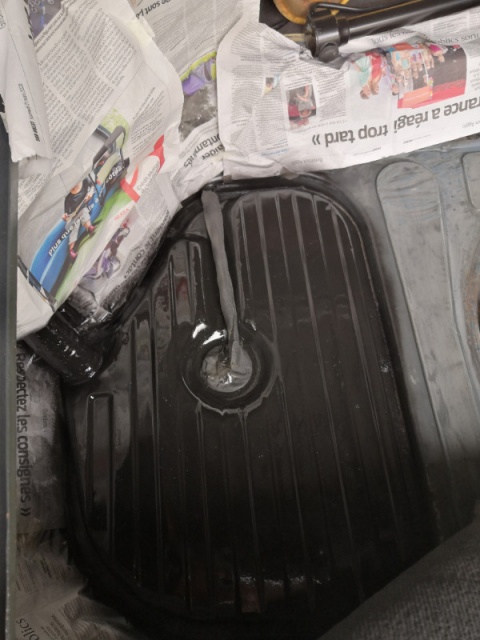

Le réservoir, après un léger ponçage n'avait besoin que d'un coup de bombe :
BRICOLAGE 30lgl1
Pour le reste, ponçage au gros grain de la rouille pour un traitement au transformateur de rouille Julien, ensuite au 500 pour tout le reste ;
Puis comme le temps s'écoule lentement actuellement, je me suis mis à mastiquer les inévitables petits pets reçus au cours d'une vie bien remplie et sans doute parfois agitée, ponçage, une première couche de peinture, reponçage, reprise des petits défauts et une deuxième couche.
Voilà donc la situation avant :
BRICOLAGE 30wn06
Puis après :
BRICOLAGE 30pe48
Une photo sol y sombra qui met en évidence la couleur qui correspond assez bien avec le reste de la voiture...
BRICOLAGE 30abxj
Le fond de coffre a manifestement souffert de la présence d'eau entre le pneu de la roue de secours et la tôle, c'est juste là que ça a rouillé, mais bien que maintenant, la voiture risque peu de reprendre l'humidité compte tenu des attentions que je lui porte, je pense que je vais poser quelques tampons de feutre ou caoutchouc sur le fond, pour décoller légèrement le pneu de la tôle et favoriser la circulation de l'air.
Ces problèmes d'étanchéité de coffre étaient récurant à l'époque, j'ai connu ça avec mes Amazon, Jaguar, et autres ; le Bertone de mon gendre est resté dehors pendant quelques mois au début de l'année et il a retrouvé 3 ou 3 litres d'eau dans le bac de roue de secours...

Super, bravo !
Comment fais-tu pour avoir de la peinture du bon colorie ?
jean-marie33
jean-marie33
Nombre de messages : 433
Age : 77
Date d'inscription : 31/12/2014
BRICOLAGE Empty
MessageSujet: Re: BRICOLAGE   BRICOLAGE EmptyJeu 30 Avr - 20:28
En fait, j'avais acheté de la peinture dans un magasin de bricolage pour refaire la joue d'aile derrière la batterie et le bocal de frein ;
Un gris qui s'est avéré trop clair, donc j'ai acheté la même peinture en noir et j'ai fait des mélanges jusqu'à trouver la bonne teinte.
Du coup j'ai fait la baie de moteur, le dessous du capot et pour finir le coffre qui était bien le plus moche.
J'ai du tâtonner un peu, car la peinture fonce un peu en séchant, mais j'ai fini par trouver la teinte correcte ; ceci dit, si on ne fait pas la différence entre la carrosserie extérieure et l'intérieur du coffre, je pense qu'on verrait une nuance entre deux panneaux de carrosserie, comme c'est souvent le cas avec les panneaux repeints, même avec les références de peinture.

Merci pour ta réponse. Tu l'as fait au pinceau comme le compartiment moteur ?
jean-marie33
jean-marie33
Age : 77
BRICOLAGE Empty
MessageSujet: Re: BRICOLAGE   BRICOLAGE EmptyVen 1 Mai - 12:16
Oui Serge, au pinceau, la peinture se tend très bien, ça ne se voit pas du tout, contrairement à quelques défauts de surface et mini bosses sur le fond de roue de secours, mais comme ils seront cachés par la roue de secours, ça ira comme ça...
