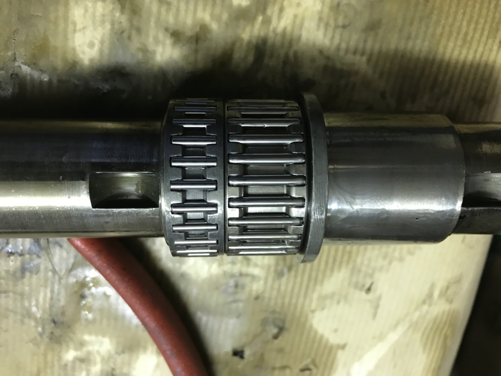

Je pense à ça :
comment fiabliser les boites de 105 Img_0447
comment fiabliser les boites de 105 Img_0448
Sur les boites à pignons allégés, tous les pignons sont souvent montés sur cages à aiguilles (sur une boite standard, seule la 5 est dans ce cas).
En effet, il y a un meilleur guidage, une réduction des efforts, une usure moindre.
Je me dis aussi que cela doit participer à la meilleur facilité que peut avoir le mécanisme de synchronisation à freiner ou accélérer le pignon lors des passages de vitesses.
Sais-tu si ton train de pignons fixes est aussi allégé ?
Concernant l'huile de boite, je sais que de l'huile moteur monograde SAE 40 (dont la viscosité est équivalente avec des huiles de BV) permet un embrayage plus franc du mécanisme de synchronisation.
Je te passe l'info même si je n'ai aucune expérience de l'utilisation d'un tel type d'huile en usage intensif tel que le circuit.

non les pignons fixes ne sont pas allégés.
par contre votre idée de tout monter sur des cages à aiguilles me semble très intéressante . vous avez déjà fait ?
Nombre de messages : 3141
comment fiabliser les boites de 105 Empty
MessageSujet: Re: comment fiabliser les boites de 105   comment fiabliser les boites de 105 EmptyMer 9 Sep - 13:46
Oui . Cela existe dans certains kits.
Attention toutefois à une conversion sur une boîte de série.
Il faut bien calculer les épaisseurs restantes une fois que l'alésage des pignons a été augmenté.
Si la toile qui reste sur le pignon est trop faible, il risque d'y avoir cisaillement entre le pignon et le bloc synchro.
Effet: la vitesse est rentrée mais le pignon est fou donc c'est comme si l'on était au point mort.
Vécu!
