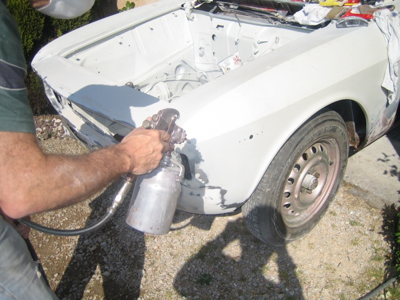

Après quelques we vide-greniers pour faire plaisir à madame, j'ai repris le travail sur l'Alfa.
Au menu :
Ponçage des mastics et pistolage d'une couche d'impression primaire pour protéger le masque avant.
De plus, j'avais mis le toit en apprêt il y a plusieurs mois de ça parce que j'avais remplacé la tôle de pavillon - défoncée - par une de récup prélevée sur un Bertone des 70, hors à cette époque, Alfa rognait sur la qualité des peintures utilisées, résultat : des fissures sont apparues avec l'apprêt donc j'ai dû mettre le toit complètement à nu et ça m'a pris 3h pour le faire.
Restauration et coursification d'un Sprint GT - acte III - - Page 6 Appret10
Restauration et coursification d'un Sprint GT - acte III - - Page 6 Appret11
Une fois le sol arrosé, un dépoussiérage final (en frottant la tôle avec la main)a été fait avec l'air du pistolet.
Restauration et coursification d'un Sprint GT - acte III - - Page 6 Appret12
Restauration et coursification d'un Sprint GT - acte III - - Page 6 Appret13
Restauration et coursification d'un Sprint GT - acte III - - Page 6 Appret17
C'est parti.
Restauration et coursification d'un Sprint GT - acte III - - Page 6 Appret14
Restauration et coursification d'un Sprint GT - acte III - - Page 6 Appret15
Restauration et coursification d'un Sprint GT - acte III - - Page 6 Appret16
Il reste un endroit non fini , c'est voulu.
Restauration et coursification d'un Sprint GT - acte III - - Page 6 Appret18
Ensuite, les fissures du pavillon.
Restauration et coursification d'un Sprint GT - acte III - - Page 6 Appret19
Restauration et coursification d'un Sprint GT - acte III - - Page 6 Appret20
3h plus tard...à l'aide d'une lampe à souder et d'un vieux ciseau à bois, c'est de l'histoire ancienne !
La tôle est totalement préservée, sans aucune trace d'abrasif.
Restauration et coursification d'un Sprint GT - acte III - - Page 6 Appret21
Rosso.
