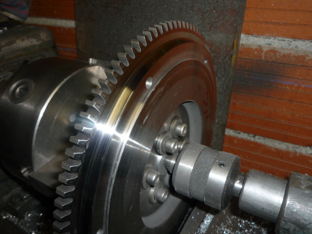

Ce soir j'ai décidé de retravailler mon futur embrayage racing récemment acheté pour le GT.
J'ai mis mon embase en dural sur le tour et je l'ai mise à zéro (les connaisseurs comprendront) puis j'y ai fixé le volant moteur en acier.
j'ai réusiné le grand rayon pour gagner du poids, ensuite, j'ai meulé les dents de la couronne de démarreur afin dimininuer l'effet de ventilateur - généré par la largeur des dents - dans la cloche d'embrayage (ça prend de la puissance).
Pour cette opération, la pièce tourne en sens inverse (vitesse rapide) de la meuleuse
Le poids du volant est ainsi passé de 5,1kg à 4,8 kg.
Il ne me reste plus qu'à assembler le mécanisme dural avec le disque en métal fritté.

Beau boulot Gilles, comme d'habitude.
Par contre tes photos m'amènent 2 reflexions:
- tes lunettes de protection sont un peu limite pour utiliser avec une meuleuse
- as-tu prévu de faire équilibrer ton volant moteur avant remontage?
Ciao
Stéphane

Salut Stephane,
Tout d'abord, merci pour le compliment !
Concernant les lunettes de protection, ce ne sont que mes lunettes de vue "d'atelier" car je suis un très mauvais exemple qu'il ne faut pas suivre, ok ? Evil or Very Mad
Ensuite pour le volant moteur...bof bof...il tourne parfaitement rond, ce qui n'est pas le cas des volants d'origine, mais après tout,une petite vérification de l'équilibrage ne serait peut être pas inutile...
Gilles

Coucou Gilles
Moi aussi j'adore ton boulo, c'est technique, beau, avec plein de passion, etc...
Ce que j'aime le plus c'est les 300 grammes gagnés au final! Confused Shocked
Pourquoi tu ne ferais pas tout simplement un régime ou juste tu va faire pipi avant de monter dans ton auto!!!! Laughing Laughing Laughing
J'adore ce que la passion peut nous pousser à faire tellement c'est fou et dingue!!!! thumleft

bojour, toujours ... en admiration...
300gr de masse en mouvement, il me semble que c'est beaucoup et tres favorable à la montée en régime du moteur. Donc 300gr par si et par là, l'auto va finir par etre un vrai avion de chasse.

Bonjour Gilles,
Rien à ajouter aux commentaires précédents.
C'est professionnel, rigoureux ( sauf pour les lunettes et le short ) élégant, certainement éfficace et surtout passionné.
Félicitations.
Le jour ou la voiture fonctionne je fais les 400 km qui nous séparent. Rien que pour le plaisir de te saluer et rendre hommage à ton travail.

Super travail une fois de plus Gilles BRAVO .
Effectivement 300 grammes de masse en mouvement c'est beaucoup .

Pour illustrer par les faits la répartition du poids et son importance je me permets de vous narer une histoire perso:
Il y a encore 3 ans j'étais cycliste en Elite 2 , pour se faire nous ne mangions que le stricte minimum et toute les conneries qu'un sportif de haut niveau peut faire (pas de drogue les gars j'en vois déjà qui sourient, c'est d'ailleurs pour çà que j'ai arrété) Je pesais 58 kilos pour 1,76 mètres , genre tout meg le type .... Embarassed Embarassed Embarassed
Nos machine pesaient 7/8 kilos . Le bonhomme au top la machine au top , plus rien à gangner ....
Un jour un fournisseur de roues en carbone nous contacte afin d'éssayer des nouvelles roues en carbone , montée en boyau ....
Les roues que nous utilisions pesaient 1,200 kilos avec des cerclages en alu .
Les nouvelles roues quand à elles pesaient 840 grammes avec cerclage carbone ....
Le resultat :
Sur un chrono de 12 bornes avec les roues de 1,200 kilos j'avais une moyenne horaire de 44,35 kilomètres/heure.
Sur le même tracé de 12 bornes avec les roues en carbone (840 grammes)
j'avais une moyenne horaire de 46,67 kilomètres/heure.
Soit 2,32 kilomètres/heure de gagnés ...
Même si j'avais pesé 5 kilos de moins jamais je n'aurais gagné autant de temps ....
C'est ce jour là que j'ai compris la réélle influance du poids en periférie tourante ...........
Les 300 grammes de gagné sur le volant moteur sont énorme en terme de réduction d'inertie et le gain en vélocité .........
Bonsoir Gilles
je ne sais pas si tu as déjà fait équilibrer ton vilo, mais l'idéal c'est d'équilibrer le vilo complet avec le volant moteur, le mécanisme d'embrayage et la poulie.
Et là, c'est les ressorts de soupapes qui t'empêcherons de tutoyer les 10000 rpm et plus les parties tournantes.
mais bon je crois que tout ça tu le sais déjà.
Ciao
Stéphane

Vos compliments me réchauffent le coeur !
Ce soir je continue dans mes bricolages d'apprenti-sorcier.
J'ai allégé la butée d'embrayage qui était trop grossière à mon gout, ensuite j'ai fignolé les têtes de vis six pans creux pour gagner un poil en poids et surtout une moindre résistance à l'air et ce, grâce à leur forme tronconique.
Les raisons de mon choix pour cet embrayage racing sont d'ordre économique et purement esthétique.
Je pense que l'embrayage Alfaholics doit être plus léger parce que davantage travaillé au niveau du volant moteur.
Si ce dernier est jugé trop lourd, j'en ferai un en dural avec une piste rapportée.

Et tu vas enfermer toutes ces pièces d'orfèvrerie dans ton moteur affraid
Super boulot Gilles ! Pour les lunettes, j'utilisait mes lunettes pour la vision lointaine et elles sont toutes piquées pale
Je suis fan !

Merci les copains !
Alain : c'est beaucoup d'honneur pour moi le fait de vouloir faire autant de km pour venir voir la voiture, rassure toi, je descendrai dans le sud pour te rencontrer,à l'occasion d'un rassemblement si je suis libre.
Hé oui, ce bel embrayage sera caché et personne ne le verra... Crying or Very sad
Quand aux oreilles, Florent a raison et en fait si j'y fais attention, c'est parce qu'elles sont hs...
Gilles
