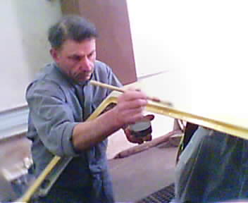

Les ouvrants et ailes avant ont donc été peints en premier, masquage des vitres et mécanismes par moi-même.

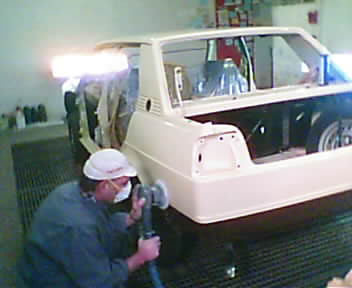

3 couches de peinture et une bronchite plus tard (plein hiver, entre 0 et 3° dedans...), et après une cuisson modérée (40° pas plus) afin de préserver tout ce qui restait en plastique et caoutchouc sur l'auto, voici l'étape du ponçage/polissage/lustrage.
Je garantis que plus aucun moustique n'arrivera désormais à s'accrocher à cette carrosserie...

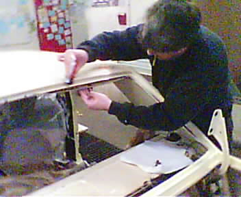

à commencer par les vitres, en se battant au préalable avec ce maudit bord de ciel de toit à recoller !
L'épisode du jonc en métal n'est jamais une partie de plaisir, et on est content quand c'est fait !
