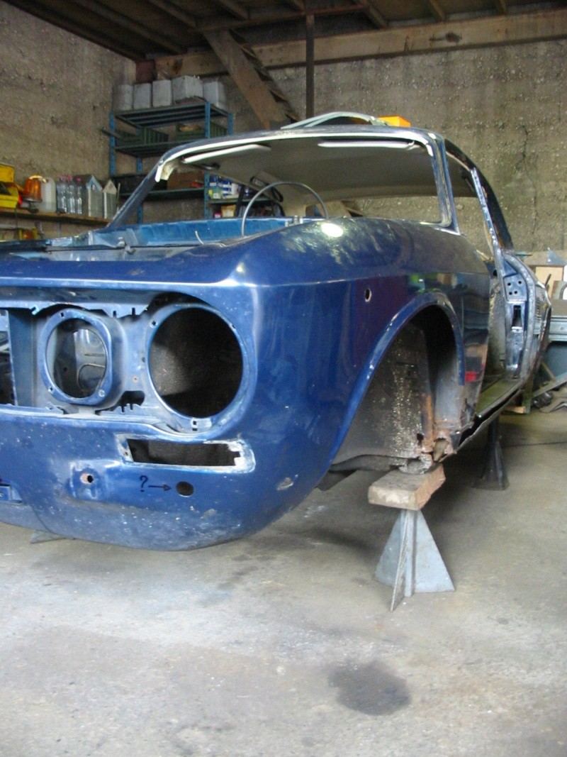

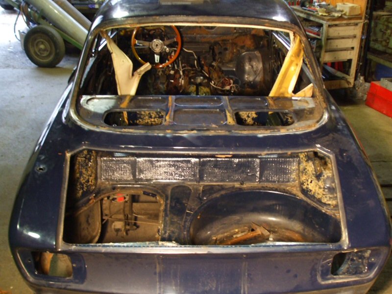

Les vacances-travail sont terminées, place au court week-end pour bosser sur l'auto (ça va être long, trop).
Pour ceux qui se demandent "combien de temps faut-il pour".........8 jours pour démonter entièrement la bagnole en prenant soin de faire un max de photos , repères, classer les pièces etc.....
Sinon, effectivement, j'avais pas tout vu question carrosserie, j'suis bon pour les tours d'ailes et passages de roue AR, ainsi qu'une portière à reprendre.
quelques photos :
Une bonne dose de mastic cachait ceci
la fabrication d'un système de bascule pour pouvoir bosser sous le chassis est en cours.
A venir, découpe des tôles abimées et remise en place des bas de caisse neufs.
Suite à la visite du chantier par un éminent Alfiste, je sais maintenant que le moteur est un 1600 super nuova et que les webers de 40 viennent d'un 1750, le bertone étant à la base un 1600 GT junior de 75.
