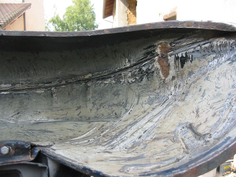

Deux semaines enfermé dans l’atelier sans boire et manger, pas qu’ça à foutre………….rambo
Réparation terminée sur cette zone, le sablage et l’étamage feront le reste.
Le sableur est venu dégraisser le dessous de la caisse qui était bien poisseux et pour me dire aussi qu’il fallait que je me tape tout le dessous à la mano pour enlever les multi couches d’anti-gravillons, trop d’épaisseur pour sabler, trop mou……………fais chier !!
Spatule, burin, décapeur thermique, trois jours pour faire les passages de roues et les planchers blackeye
Du boulot en plus………..
Dix sacs de sable à ramasser, c’est long !! geek
Habitacle, coffre, compartiment moteur, dessous de caisse et les passages de roues sont sablés, le reste sera poncé.
Passage des deux couches d’apprêt epoxy Sikkens.
Etanchéité des planchers.
Passage d’une fine couche d’anti-gravillons dans les passages de roues, dessous de caisse ainsi que le fond du logement de la roue de secours.
Insonorisation du tunnel (peint lors de la deuxième couche)…….il n’y en aura pas sur les planchers, je vais mettre en place ces fameuses « plaques en aluminium » qui font le même job, sans être collées sur la tôle.
1ère et 2ème couche du beau bleu Hollandais AR 343 Sikkens.
Prochaines étapes :
Ressouder les bas de caisse, les bas d’ailes et le tour d’aile coté gauche, étamer ce qui peut l’être, poncer, passer l’apprêt epoxy, égrainer, l’apprêt garnissant, poncer……………………pas mal d’heures mais le bleu visible est plutôt motivant…………………………..pour ensuite la confier à un vrai carrossier qui s’occupera des finitions + la couleur.
Rendez-vous dans un mois……….. Laughing

En fait je me suis posé la question une dizaine de fois, t'enlèves, t'enlèves pas..........j'ai préféré laisser les connections en place sous le volant, il y en a tellement et étant fâché avec cette discipline, j'ai flippé de ne pas savoir comment remonter l'ensemble.......je vais peut-être regretter de ne pas l'avoir fait, faut voir.
Au sujet du moteur, les cales latérales du vilo étaient bouffées, c'est apparemment pas courant, elles avaient aussi attaquées le vilo.....ne trouvant pas de cales adaptable en cotes réparation.......le vilo à été rechargé pour pouvoir remettre des cales d'origine mais malheureusement ayant bougé de 2 dixièmes, il va devoir passer en rectif + équilibrage ........500 euros pas prévu........la mouise !!

Pour faire deux couches dans l'habitacle, la malle, le compartiment moteur, les passages de roues et le dessous de la caisse.......donc on ne parle pas des ouvrants ni de l'extérieur de la caisse, il m'a fallu :
En Sikkens Primer surfacer epoxy EP II : 5 litres
Durcisseur Primer : 2,5 litres
+ 2 couches du bleu AR 343 Sikkens (sauf pour le dessous de la caisse qui à reçu de l'antigravillons) : 4 litres............durcisseur : 1 litre.
Pour faire l'anti-gravillonnage du dessous de la caisse et des passages de roues : 3 bouteilles..........il faut passer une fine couche, c'est une connerie de charger comme une mule.
L'ensemble à été fait en extérieur, température ambiante, journées ensoleillées du mois d'Août.
En gros, ne pas écouter ces grosses tanches de vendeurs........mais oui m'sieur, avec 5 litres vous ferez toute la voiture......mes couilles ouaih !!
