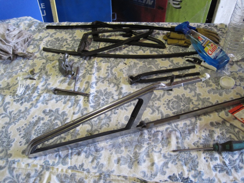

C'est marrant mais lorsque j'ai ressorti toute cette "ferraille" et les joints neufs bien raides le week-end dernier, je me suis dis que ça allait être encore une étape bien pénible, faut déjà que je me replonge dans le dossier photo car je ne sais plus du tout par où commencer......tu le confirmes, ça va m'angoisser blackeye Laughing
Pour le mastic, j'ai aussi ce fameux Sikalastomer 710 en cartouche que j'ai eu le loisir d'utiliser pour faire l'étanchéité derrière les insignes, c'est vrai que c'est une belle sa..... à enlever, merci de me l'avoir rappelé car j'ai toujours tendance à être dans l'excès.

Madame, Messieurs,
Un jour mon pépé m'a dit " tu verras gamin, comme Jésus tu porteras ta croix"......j'en ai la tignasse et la barbe, me semble bien que cette Alfa aura été ma croix du moment, y'en aura d'autres, des croix.
Le remontage à bien avancé, il ne me reste plus qu'à terminer la portière passager qui est déjà sur la caisse, remettre la ligne d'échappement pour ensuite attendre le retour du moteur que je vais confier à un expert, je ne me sens pas de le remonter seul, trop de pognon en jeu et pas assez d'expérience en mécanique auto même avec de l'aide.
Les images :
Mousses isolantes
Pose du tableau de bord et du volant qui sera changé plus tard par un plus foncé, celui-ci est fendu tout le tour.
Mousses isolantes au sol
La quincaillerie en inox sous laquelle il faut mettre un cordon de mastic, jusque là ça allait encore mais vers l'écusson c'est devenu beaucoup moins drôle car j'ai du employer la manière forte avec l'aide d'un serre-joint pour pouvoir mettre les demi-lunes et la vis de maintien What the fuck ?!?
Pose de l'intérieur en cuir et de la moquette qui est passée au nettoyage à haute pression + liquide vaisselle.
Pose des marche pieds après polissage :
Installation des nouvelles ceintures avec enrouleurs (j'avais des fixes, insupportable de se sentir "bloqué") :
Remise en place du système d'essuie-glace (merci Seb pour le moteur) :
Remise en place du capot de la malle, encore un joyeux moment que de remettre le système de tringlerie :
Pose des rails pour le joint de porte (avec un cordon de mastic dessous, qui vous emmerdera la vie un bon moment si ça dégueule sur les cotés) :
Joints de portières neufs (qui auraient finis à la benne si les vieux n'étaient pas déjà partis au même endroit) :
Aaaaaahhh les portières, un grand moment les portières, deux jours à s'énerver sur les réglages, impossible de les fermer à cause du joint neuf (qui fait des plis dans les angles contrairement à ceux d'origines) un pote, deux potes, trois à se gratter le fond du cervelet pour comprendre, rien, Nada......blasé !!.......et puis à force de monter, démonter, c'est rentré dans l'ordre même si il faut vraiment y aller franco pour les verrouiller...... me demander pas comment c'est devenu possible, j'en sais rien, je sais plus Laughing Rolling Eyes
Ajout d'une plaque insonorisante en plus de celle qui était déjà à l'intérieur de la portière :
A bientôt........
Yannick
