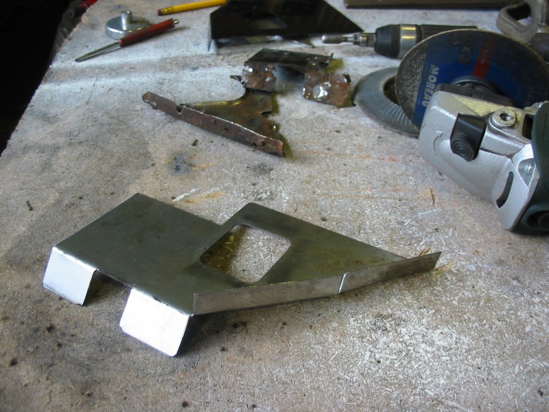

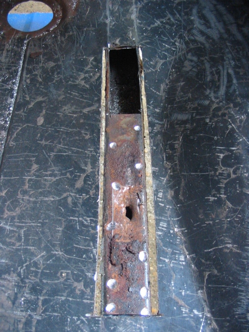

MessageSujet: Re: Bertone.....que la fête commence !!   Sam 1 Nov 2008 - 0:52
La suite :
[img][/img]
[img][/img]
[img][/img]
[img][/img]
[img][/img]
[img][/img]
[img][/img]
[img][/img]
Super pratique un aimant pour le pointage.
Sablage localisé et apprêt antirouille epoxy avant de ressouder les pièces refaites ci-dessus.
