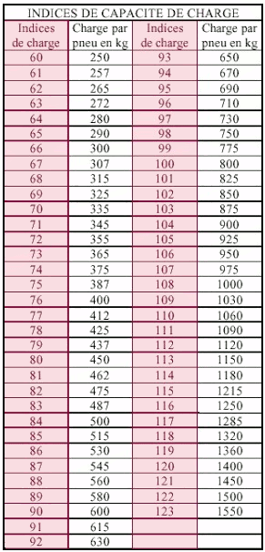

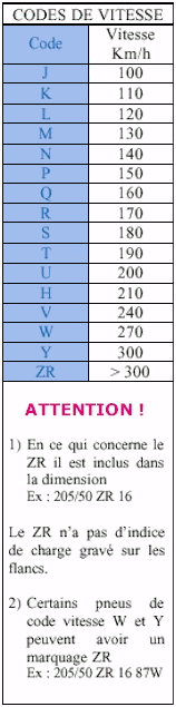

Les indices de charges et vitesses
Jantes et pneus, ce qu'il faut savoir Indice_charge---Jantes et pneus, ce qu'il faut savoir Indice_vitesse
