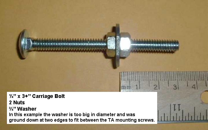

| Bonjour ! J'ai un spider 1969 US avec une injection SPICA et mon TA (thermostatic actuator) est mort le mois dernier. Une tres bonne resource comme mentionne precedemment est le forum US http://www.alfabb.com/bb/forums/ Voir la section injection ou aussi GTou spider (ou faire des recherches glogales sur le site) Le guru de l'injection SPICA aux USA est Wes Ingram. http://www.wesingram.com/ Il refait tout. Les TA, les pompes etc... Il a une tres bonne reputation. Voir sa liste de prix: http://015cb80.netsolhost.com/pricesheet.htm Aussi quelques photos et 2 guides gratuits pour regler ton injection. http://015cb80.netsolhost.com/hp.htm J'ai plein d'autre document si tu veux (email). Pour te depanner en attendant tu peut fabriquer un faux TA (dummy TA en anglais - voir site alfabb) avec une tige filete, une rondelle et 2 boulons. Cela prend 10 minute. C'est ce que j'ai fait pour pouvoir utiliser ma voiture en ce moment. Tu mesure ta tige pour qu'elle soit egale a la longueur en extension (a chaud) de ton TA. Le demarrage a froid est un peu dure (il faut garder le pied un peu sur l'accelerateur) mais une fois chaud elle tourne parfaitement. Roland | |

| Voici un bon lien pour l'injection SPICA. http://www.alfabb.com/bb/forums/spider-1966-up/147447-roundtail-spider-technical-digest.html Regarde les liens sous les rebriques suivantes: Engine Spica / Fuel Injection System Eloquent take on Spica vs. Webers on 69 1750 Cold start solenoid theory Replacing thermostatic actuator Very 69 specific Spica pictures explaining workings of fuel cutoff mechanism and mixture screw. Making a dummy thermostatic actuator If your reference screw on Spica is obviously mucked with, how to get it close. Spica air box end cap gasket source Spica air box paint source. Wes Ingram vends un guide pour regler l'inj SPICA. Voici la couverture (sujet surtout pour les 4 cyl mais s'applique aux Montreals aussi). Voic aussi la page sur les TA. L'extension d'un TA de Montreal est a l'origine de 27 mm a chaud (80 degree C). Les refabrications de TA ont des extension de 30mm environ donc bcp de gens cale le TA avec des rondelles pour ramener la longeur etandu a 27mm (pleins d'info sur alfabb). Roland | |
