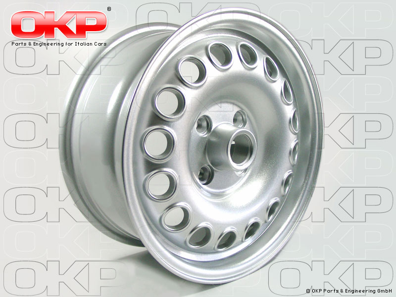

Rares jantes FERGAT 5.5" * 14 pour junior Zagato et GTA
http://shop.ebay.it/?_from=R40&_trksid=p3907.m38.l1313&_nkw=cerchi+gta&_nd1=See-All-Categories
Catalogue jantes 105 largeur-déport : à vous de participer - Page 2 Gta_fe10
Ben disons qu'il n'y a que le centre qui est rare. Pour le reste c'est une 'tôle' en 5,5x14 comme les autres. Tes magnesium sont d'un autre calibre.
sébastien

sinon, il y a les GTA replica aluminium, toujours chez OK Parts en plusieurs tailles et déports:
http://www.okp.de/xtc2/105/115-Bertone/50-Chassis/Wheel-rims:::3452_3778_4432.html
7*14 ET 23 ET 19 et ET 29
7*15 ET 29 ou ET 35
6.5 * 14 ET 27
Catalogue jantes 105 largeur-déport : à vous de participer - Page 2 Okp_gt10
