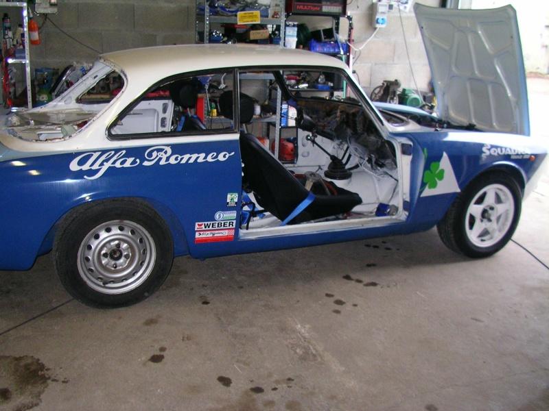

| Voici ma nouvelle acquisition, un Coupé Bertone coursifié de 1975. Il s'agit à la base d'un 1300 GT Junior équipé d'une mécanique (moteur/boite/ pont autoblocant) de 2000 GT Veloce. Ce véhicule est bien connu dans le monde alfiste car c'est un ex-Baboon. Il est équipé du capot avant et arrière en fibre (MC Racing) On remarquera sur une des photos qu'une des deux portières est à reprendre car le Baboonet junior est passé à travers Je viens de commander une paire de portière poly chez MC Racing. Places aux photos dans sa nouvelle niche Une photo de l'arceau qui sera monté dans la voiture Je l'ai monté sur le pont afin de lister la liste des travaux à entreprendre. Je vais avoir quelques silentblocs à remplacer car ils commencent à être bien secs, je vais en profiter pour tout passer en Superflex (polyuréthane), J'ai également commencé à remplacer l'échappement latéral par un échappement GTA, beaucoup moins bruyant je l'espère! Voici l'échappement latéral, il est directement repris sur le collecteur 4 en 1, autant vous dire que ça chante! :woohoo: Il va être remplacé par celui-ci, plus un tube direct type GTA également. Les tubes font 55mm de diamètre. Je me suis également décidé sur la future couleur de la bête. Etant donné que sa couleur d'origine est bleu france, je vais rester en bleu avec le museau rouge dans l'esprit de ce GTAM. Vendredi dernier, j'ai commencé le démontage. Démontage des portières,des sièges, du tableau de bord, du faisceau électrique, de l'antenne,des essuie glaces, des phares, feux, clignotants, calandre, baguettes chromées... le tout dans le but de commencer le ponçage de l'auto et également préparer le montage de l'arceau. Voici des photos du chantier! A suivre | |

| Ca fait plaisir de revoir cette auto, mine de rien il y a quand même du travail...

| - rossocorsa31 a écrit:
- Ca fait plaisir de revoir cette auto, mine de rien il y a quand même du travail...
Gilles Le plus dur va être de reboucher les trous sur la boule de levier de vitesse !! | |
| Sujet: Re: [Jobertone]Présentation de mon Bertone coursificato Ven 11 Déc - 19:03 | |
| Pétit canaillou !! Gilles _________________ NEC PLUS ULTRA | |

| Oui c'est vrai qu'il y a une pièce rosso corsa design sur ce Bertone: le pommeau de levier de vitesse, magnifique. | |

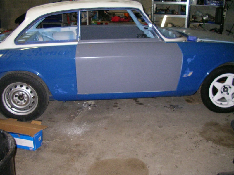

| Sujet: Re: [Jobertone]Présentation de mon Bertone coursificato Jeu 18 Fév - 7:30 | |
| Bon voici quelques nouvelles du chantier. Aujourd'hui malgré le froid polaire. Voici l'intérieur de la caisse peint en bleu clair, j'hésite encore, mais je pense que je la peindrai de la même teinte que la carrosserie. Les portières poly tout juste montées et quasiment ajustées. Les portières sont livrées brutes, aucun perçage n'est effectué, j'ai donc commencé a percer pour installer la gâche. J'ai reçu une paire de bouton de Simca 1000 afin de faire une ouverture de porte style GTA. Bien entendu, il faut adapter le système. | |
