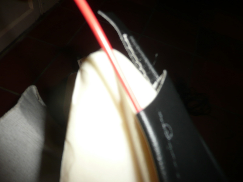

Accessoire indispensable, des cintres en alu (on en trouve au pressing). Ils peuvent aussi être remplacés par du flexible de débroussailleuse. Il se glisse dans la couture qui délimite le fond de l'assise et les rebords (les virages sont chiants à prendre - il est impératif de n'avoir qu'une seule et unique tige par assise) :
Il suffit alors de faire passer la cordelettes derrière la tige.
