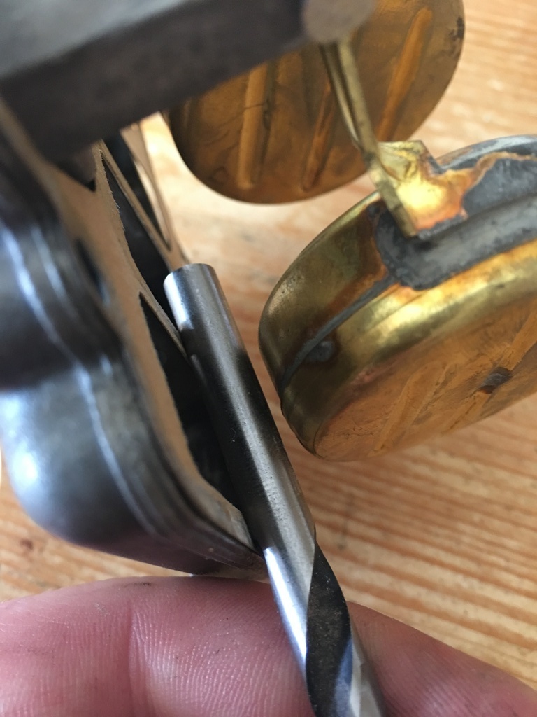

| Bonjour Sébastien et Bruno, J’ai lu vos messages hier soir et j’ai tiqué sur l’histoire du niveau de cuve en effet je l’avais vérifié mais avec la côte des plus anciens, donc ce matin après avoir fini mes partiels je suis rentré chez moi et je me suis empressé de démonter les chapeaux des carbus et j’ai pris un foret de sept: [img] [/img] Je commence à jubiler intérieurement en me disant que je tiens la clef du problème je corrige le niveau de cuve de façon à ce que le foret effleure le flotteur, je remonte le tout sans oublier de virer les gicleurs en 60 pour repasser à ceux d’origine en 50. La voiture démarre je la laisse 3-4 minutes au ralenti avant d’aller faire un tour. Je pars faire un tour et la c’est sans comparaison avec avant: problème résolu Merci Sébastien grâce à toi ça fonctionne et merci Bruno pour la doc je l’ai cherché longtemps sur internet sans la trouver ! Et merci à tout ceux qui m’ont aidé de près ou de loin à trouver le problème ! | |
Nombre de messages : 5158 Localisation : Aix -en-Provence San Daniele del Friuli Date d'inscription : 24/06/2009
| Sujet: Re: Information carburateurs weber dépollués Mar 7 Mai - 9:15 | |
| Bonjour Jules,
Très content pour toi .
Maintenant il ne reste plus qu'à en profiter .
