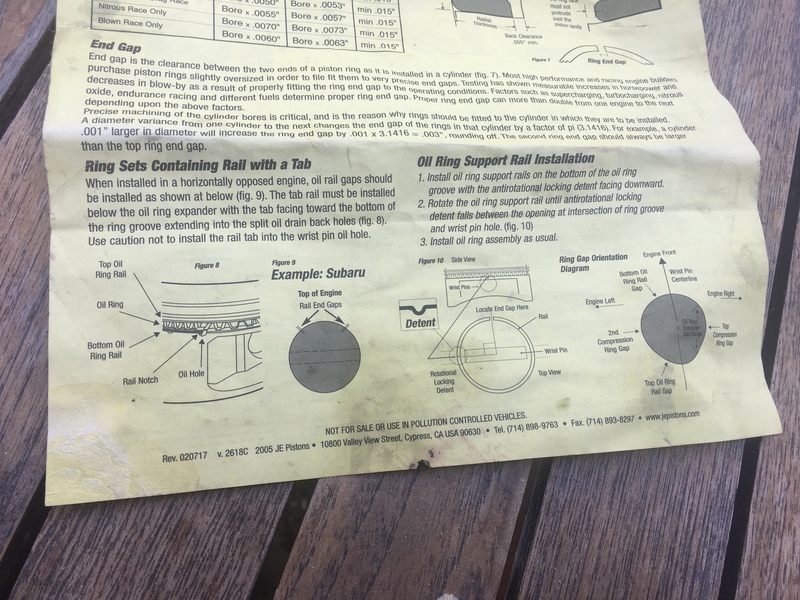

| Bonjour Brindazur, Lors du montage de mes pistons, ce sont des spruell fabriqués par JE le segment racleur reprend le même principe que les tiens, j’avais reçu cette notice assez explicite, j’espère que ça va t’aider : [img] [/img] | |

| Merci mais je n'ai pas ce système anti rotation. | |

| Quand j'ai ce style de racleur, je les monte à 180° et dans l'axe du vilebrequin afin qu'ils travaillent dans leur zone la plus élastique. _________________ NEC PLUS ULTRA | |
