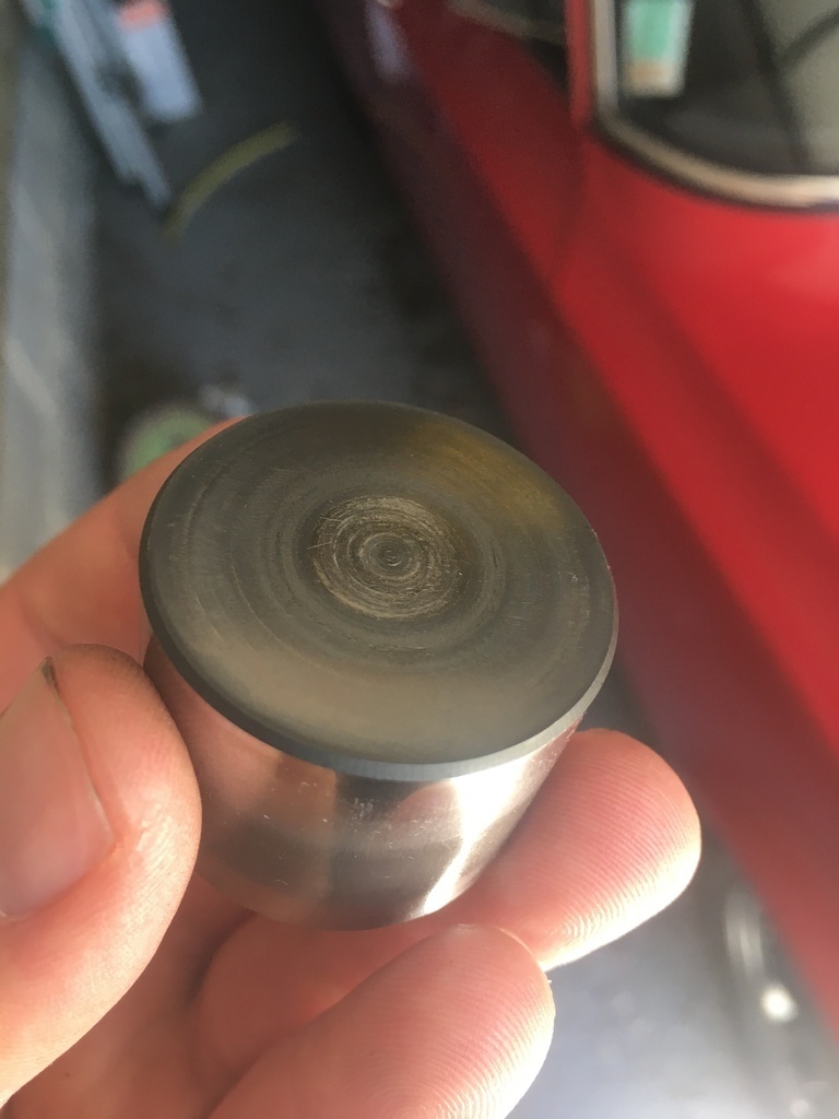

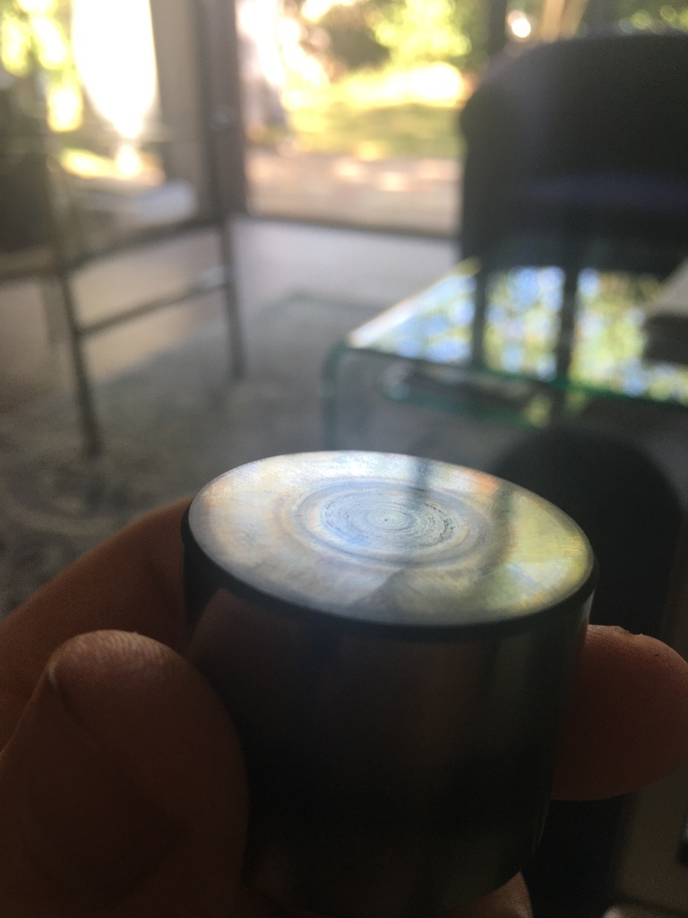

| Bonjour à tous, Aujourd'hui la mission était de changer les pastille pour parfaire mon jeu aux soupapes, mais en démontant j'ai eu la désagréable surprise de me rendre compte que mes poussoirs étaient marqués, on voit qu'il y a de l'arrachement de matière, je n'en ai que un en photo mais il est bien représentatif du problème, on est d'accord que ce n'est pas normal et qu'il faut les changer ? Pour précisions se sont ceux d'origine (123 000 bornes) [img] [/img] [img] [/img] Jules | |

| Les poussoirs à haut régime tournent sur eux-mêmes. J'en ai aussi plusieurs avec l'espèce de petit rond sur le dessus | |

| Ouais les ronds je les avaient déjà avant mais la c'est carrément de l'arrachement de matière ça se sent à l'ongle... | |

| Et sur les cames, c'est usées aussi ? | |
| Sujet: Re: Petite mésaventure de poussoir Jeu 6 Aoû - 4:50 | |
| A changer !
(sur les poussoirs, il faut aussi surveiller les fissures qui se forment parfois en étoile : désolé pas de photo) | |

| Les cames ne sont pas usées du tout dans la mesure ou elles sont neuves, et je pense d'ailleurs que c'est ce qui a achevé les poussoirs vu que les nouvelles sont plus agressives...
Je vois de quoi tu veux parler Serge j'ai déjà vu des poussoirs usés tirer cette tronche.
Je vais en racheter, je vais prendre ceux d'alfaholics qui les font fabriquer pour eux car les standards qui sont sur le marché et que l'on trouve chez les revendeurs habituels sont de véritable me***s
(Exemple parmi tant d'autre : https://www.alfabb.com/threads/cam-followers-destroyed-quickly.520577/#post-7082817)
Merci à vous deux et bonne journée !

| Vache, des comme ça, j'avais jamais vue. C'est dû à quoi ? Alliage trop tendre, par rapport à un arbre à cames compétition ? Ou au manque d'huile? | |

| Apparement ça serai du justement à la qualité très très moyenne des poussoirs, le type dit qu'il a juste changé les poussoirs et mis un 10548 à l'admission, ses cames n'ont pas de marquées, et c'est en fait un problème de dureté des poussoirs, le traitement thermique est mal effectué... | |

| Pas de panique, d'après ce que j'ai compris cela dépend en fait des séries, surveille les donc mais c'est pas impossible que tu sois tomber sur des bons, il est vrai que ce d'origine, si ils sont en bon état, il ne faut pas les changer... | |
