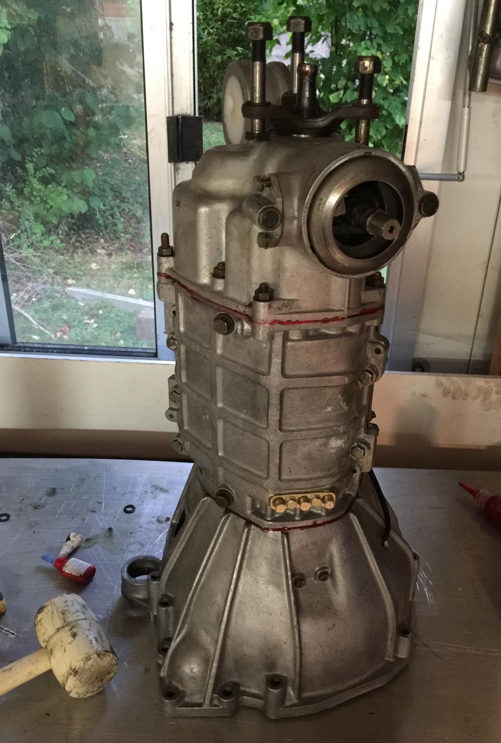

| Bon.... Ce n'est pas le tout mais faut s'y remettre Ce week-end remontage de la boite de vitesse | |

| Bonjour Fred ,
Bon courage . La reprise ne devrait pas être trop difficile .

| Coucou Alain! Merci pour ton message Voilà c'est fait! | |

| Super, bravo.
C'est sympa à faire !
Dans les trucs cons à vérifier avant de remonter la BV (certes tu n'en aies pas encore là ...) : Le bon fonctionnement du contacteur de MA.
A+ | |

| Salut Serge Je vais le changer car si il est mort ou fatigué je ne me vois pas trop redemonter la boite en effet J y ai pensé justement hier en la remontant Merci | |

| Salut ,
Y a aussi les reniflar à bien nettoyer, sinon la boite monte un peu en pression et elle va fuir par les reniflar ..
A+ | |

| - fred-964 a écrit:
- Je vais le changer car si il est mort ou fatigué je ne me vois pas trop redemonter la boite en effet
Ces contacteurs sont très rustiques et donc assez robuste. SI il fonctionne je le laisserais en place et ne changerais que le câblage. A+ | |

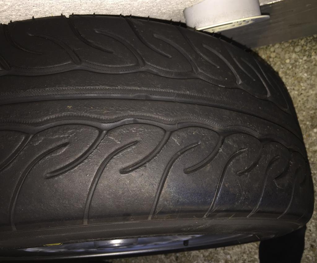

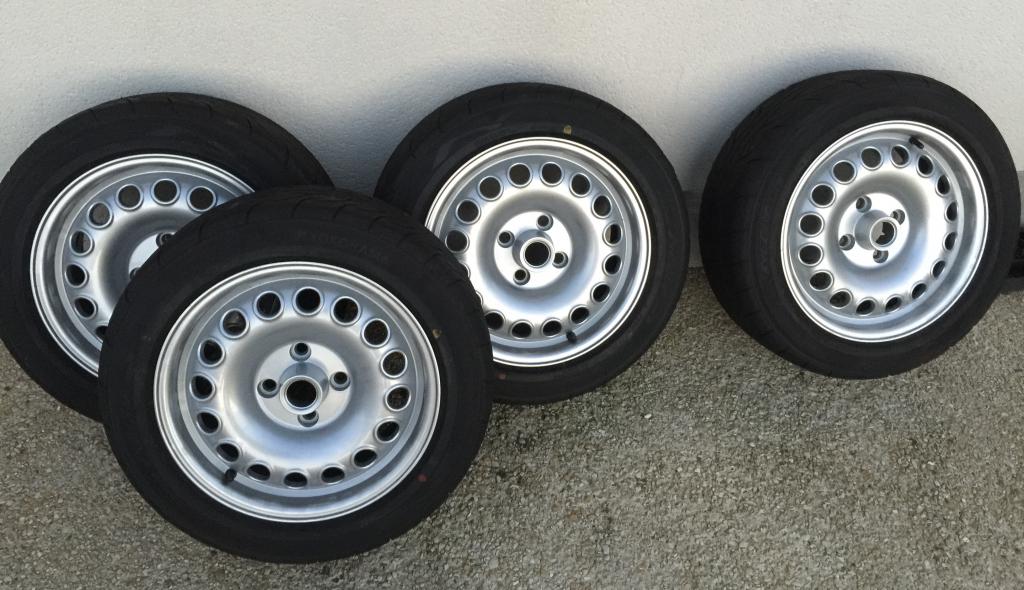

| Un petit cadeau Jantes de GTA en 15 pouces de chez alfaholics + pneus yoko neova Certainement un peu large et les pneus trop accrocheurs , mais J ai toujours des 14 de côté | |

| ça va accrocher sévère avec ça | |

| Elles sont magnifiques!!! Attention au boitier avec des pneus qui ont trop de grip. Antoine | |

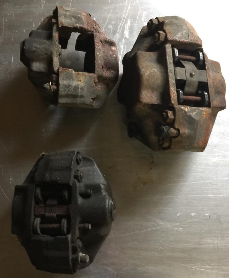

| Hello les amis Ce week-end je m attaque aux freins Avez vous un conseil pour faire sortir les pistons des étriers? Ils ont l air bloques et je n arrive pas à choper le piston Je sèche ! Merci | |

| Salut, un petit coup de soufflette.
Attention, ça peut partir d'un coup ! Tu peux mettre une cale en bois entre les pistons.
Si un sort et pas l'autre, tu désolidarise les 2 parties de l'étrier, tu plaque fort la partie avec le piston grippé sur un bout de caoutchouc (chambre à air) pour étancher les conduits et tu mets un bon coup de soufflette. Radical. cX | |

| Ok je test demain matin Merci pour le conseil | |

| Si ça marche pas c est graisseur et pompe a graisse, encore plus radical .. mais plus chiant a nettoyer .... | |

| Et si les pistons sont HS, tu peux les enlever avec l'étau : Radical ! Le piston pris par le bout, tu tournes légèrement l'étrier pour dégripper le piston et le tirer. Ca marche aussi sur des pistons en bon état , mais il faut bien les prendre par les bouts, là où se fixe le cache poussière pour être certain de ne pas abimer de partie fonctionnelle. | |

| Quand tu remonteras tes étriers, il y entre chacun d'eux un conduit pour faire la jonction entre chaque demi étrier. L'étanchéité est assurée par un petit joint plat. Ces joins ne sont en général pas vendus avec les kits. Renseigne toi bien auprès de tous les revendeurs pour savoir si ces joins sont dans les kits. Sinon, il faudra en acheter chez un spécialiste : 123 roulement par exemple.

| Salut Serge Merci encore, je viens de sortir les pistons du premier étrier avant, un mixte entre la soufflette et l étau Je posterai des photos tout à l heure. C est vrai que mon post n est pas tres clair et surtout le titre. Je vais le réactualiser J étais parti sur une base de 2000. Mais la carrosserie trop attaquée. J ai racheté une 1750 sans intérieur et sans moteur, J ai tout racheté pour pouvoir continuer la resto en 1750dont le moteur . Je me trouve avec une mécanique complète de 2000 Je vais conserver le pont pour avoir l autobloquant par exemple | |

| Salut, Pour tes étriers, si ils sont grippés et que l'air n'y arrive pas à bout, reste une solution hydraulique. Je suis arrivé à bout des miens de cette manière. Good Luck | |

| Moi aussi l air comprimé n a pas marcher, l étaux non plus. en suite j ai monter un graisseur et j ai pousser à la pompe a graisse, Un piston va sortir avant l autre je le bloque avec un serre joint et je continu de pousser ... Depuis je fait tout les étriers de cette manière directement ... je nettoie en suite à essence puis au dégraissant frein ..

| Perso j'ai fais à la pompe à graisse de chez bric depot qui à pile poil le bon embout fileté pour les étriers de 105 donc meme pas besoin de faire un adaptateur. | |
