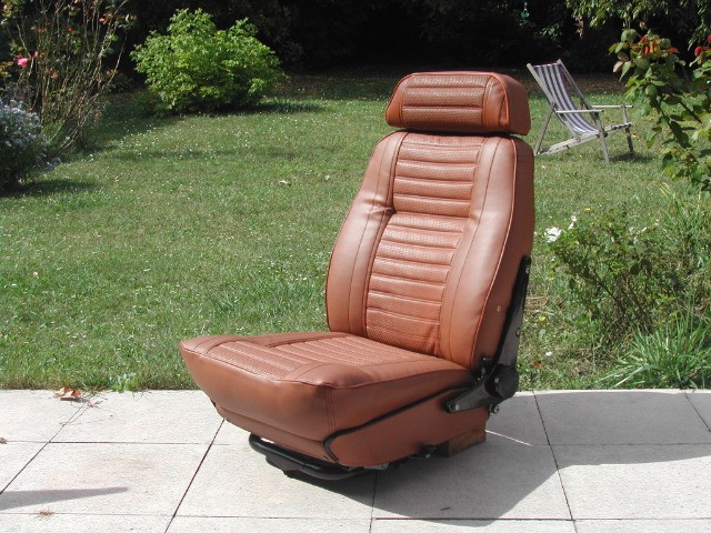

| Bonjour Alfistes, Comme certains ont pu le constater sur un autre Post, je suis donc parti à la chasse à la Giulia 1600, TI ou Super, mon cœur balance ; j'adore le tableau de bord des premières séries... J'ai vu quelques annonces, mais bof bof. J'en ai essayée une samedi dernier, intéressante, mais pas sans défauts. J'en ai vu quelques unes équipées d'appuie-tête parfaitement intégrés, savez vous si c'est facile à monter ? Je suis intéressé, parce que des ceintures sans appuie-tête, c'est pas mon truc. J'avais réussi à en adapter très facilement sur mon Amazon, car les armatures étaient prévues pour. Si vous avez des tuyaux, je suis preneur... Bon, j'ai déjà trouvé la RTA, à défaut de 105... | |

| jean-marie, si ton intérêt pour la giulia s'arrête aux sièges avec ou sans appuie-tête, passe ton chemin et achète-toi un poltrone sofa, ils font des promos actuellement. ceci dit, j'ai roulé pendant 20 ans dans des autos sans appuies têtes à des vitesses aujourd'hui hautement répréhensibles, et je ne suis pas mort. Les premières séries de giulia ont des sièges en drap, sans appuie-têtes;les giulia nuova ont un appuie-tête que tu peux adapter sur une giulia super. j'ai eu une giulia en 1976 ou 77 sur laquelle j'avais monté des sièges en skai de 1750, parfaitement adaptables. Ceci dit, une giulia, c'est d'abord une gueule,une tenue de route, un moteur qui chante, 4 places, l'esprit de toute une époque; si tu ne t'intéresses qu'aux appuie-têtes, tu as le choix, toyota celica, renault fuego, trabant, zaporojet... sans dédain pour ceux qui aiment ces voitures | |

| Oula 1 ) à chacun ses goûts ... 2 ) je suis bien placé pour comprendre notre ami !!! En effet, ma première voiture a été une Simca 1000 de 62, achetée en 1970 . Elle possédait des points d'ancrages pour ceintures, j'en ai mis à l'avant ainsi que 2 appuie-tête de ce type : http://img.xooimage.com/files89/3/5/5/34-38c9f0c.jpg Certes, moches MAIS j'ai eu un jour un accident frontal avec un pote en passager . Je n'étais pas attaché, lui oui. Si sa ceinture s'est trouvée rallongée de 40 cms ...lors de son renvoi en arrière lors du choc, il en a cassé son appuie-tête qui s'est retrouvé sur la banquette ! Et il est sorti indemne de l'auto, sans contusions ni douleurs ... Ni coup du lapin !Quant à moi, je m'étais calé dans le siège et accroché au volant ...il a fallu me sortir cause muscles tétanisés ! | |

| Sur ce coup-là Gina, je suis avec toi 100 %. D'ailleurs si on voulait être raccord il faudrait même bannir les ceintures qui n'étaient pas fournies sur les premières Giulia comme celles que recherche Jean-Marie. Alors chacun son truc mais la sécurité ça vaut bien un sacrifice sur l'authenticité. | |

| Les premières Giulia n'avaient pas de points d'ancrages ? Étonnant, car les dernières Aronde P60 de 62/63 , oui ! Si les points d'ancrages existent, ce ne serait donc pas une " hérésie " ... Quoique, selon le modèle d'anciennes, même si on peut monter des ceintures, je me méfierais : par exemple sur ma Simca comme sur l'Alfa, le meilleur moyen de s'en sortir en cas de choc frontal ...est d'être éjecté ! En effet, ceinturé , c'est la colonne de direction qui va te transpercer Sur ma Simca 1000, on s'en est sortis car moteur AR, et c'est le coffre AV qui s'est plié en faisant remonter le volant vers le ciel de toit ... | |

| Piroulet, l'intérêt que je porte à la Giulia ne s'arrête pas aux appuie-tête, la question a été assez bien évoqué par Gina, Marmite et Jeeptree pour ne pas en rajouter, sinon que le problème, c'est que lorsqu'une voiture est équipée de ceinture, on est obligé de les boucler. D'ailleurs, j'utilise ma Healey depuis 20 ans sans ceinture et sans états d'âmes, je sais qu'en cas d'accident grave, grâce à son immense colonne de direction, je me tuerai Et dans une autre vie, j'ai traversé sans ceinture un mur avec ma Lotus Elan Racing et c'est surtout ma Lotus détruite, avec un beau moteur DOHC comme l'Alfa, qui m'a fait pleurer. L'histoire des ceintures et des appuie-tête, c'est un peu comme si on me proposait de monter dans un avion équipé d'un siège éjectable, mais sans parachute, bof bof... pourtant j'ai fait du planeur sans parachute ni siège éjectable et même pas eu peur. Quoi qu'il en soit, la question ne se pose plus puisque je viens de ramener à la maison l'objet de ma convoitise, une Giulia 1600 TI de 1964 : elle n'a pas d'appuie-tête et les ceinture sont toutes neuves dans une boite dans le coffre, elles finiront sur le coincoin, à moins que je ne trouve de beaux sièges de 1750, pour autant que ça ne jure pas trop dans l'ensemble. J'ai fixé mon choix sur cette voiture parce que avait une carrosserie remarquable, c'est la seule que j'aie vu sans anti-gravillon sur les bas de caisse, pas de cloques malgré une peinture de 5 ans ; en plus, elle freine bien, elle roule bien. Il faut dire que l'on m'a fourni pour 21000 euros de factures acquittées au cours des 10 dernières années. J'ai fait 450 km pour la ramener et j'ai vraiment apprécié son comportement, des bons sièges, un confort correct, pas de bruits autres que les bruits d'air, mais quelle voiture cinquantenaire n'en dispense pas ? J'aurai de multiples questions à vous poser, car je la découvre. La première c'est un petit souci concernant l'indication de pression d'huile à chaud : quand je roule vers 4000 trs/mn, la pression monte vers 4 bars et redescend progressivement vers 2 bars, voire à peine. Si j'accélère au delà de 4000, elle remonte un peu vers 4 bars, si je ralentis, la pression affichée chute aussi, et remonte temporairement vers 4 bars quand je réaccélère. Ca vous paraît normal, Docteur ? Sinon, température de LDR stable autour de 80° en toutes circonstances. Je vais aller faire le plein tout à l'heure, histoire d'avoir une idée de la conso ; rassurez-vous, je ne l'ai pas achetée pour faire des économies...sinon j'aurais cherché une des rares versions diesel. J'aime particulièrement le tableau de bord rétro et les jantes de 15" avec ses pneus gringalets de 155, c'est bon pour les boitiers de direction | |

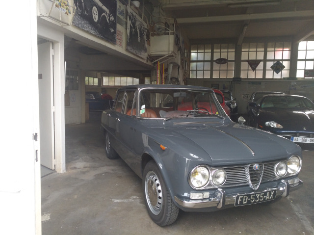

| Une autre question me turlupine aussi ; les 1600 TI étaient donnée pour 92cv DIN avec un carburateur deouble coprs vertical, la mienne est équipée de deux Weber, c'est une évolution ? si oui, quelle puissance ? sinon un montage après-vente ? Je crois savoir que le levier de vitesse au plancher a fait son apparition vers 1964 en option, légende ou réalité ?
Enfin le volant, c'était un deux branches assez kitsch, à la mode américaine sur les premières 1600TI, le mien est le même que celui des TI Super, de quoi frimer...
Bon, je vais aller faire un petit tour | |

| Bravo pour ton Graâl ! Pas d'inquiétude pour la pression d'huile : à froid, au démarrage tu risques même d'être proche de 5 ...au ralenti ! Mais quand le moteur a atteint la bonne température de fonctionnement , il est normal en pleine accélération que la pression monte à 4 - voire plus autour de 5/6.000 t - et retombe plus ou moins très bas selon le régime . Mon Sprint tombait à 1,5 au ralenti, et tournait autour de 2 à 80 kms/H ... mais 4 ou 4,5 quand je me faisais plaisir | |

| Salut. Tout d'abord bravo pour ton achat. Au premier coup d'œil elle a l'air en super état intérieur/extérieur. En plus avec ce tableau de bord c'est un modèle assez désirable car plutôt rare. Pour la pression d'huile en principe avec un moteur en bonne santé c'est assez simple : avec l'huile à température (80 - 90°C) la pression doit être environ : 0,5 - 1 kg au ralenti 2 kg à 2000 t/m 3 kg à 3000 t/m 4 - 4,5 kg au-dessus de 4000 t/m. Ceci pour une conduite disons "standard" (pas pépère mais pas compét) Ensuite si tu speedes un peu et que la température de l'huile va flirté avec les 100-110° C il est normal que la pression baisse car l'huile étant plus fluide son débit dans le circuit augmente et la pression diminue (PV=Constante) et peut donc perdre 1 kg sur toutes les valeurs indiquées ci-dessus. Quoi qu'il en soit aussi longtemps que la pression ne tombe pas en dessous de 3,5 kg à 6000 t/m (valeur donnée pas Alfa-Roméo dans le manuel d'entretien) tu es dans les clous. Maintenant ne te fies pas aveuglément à la pression indiquée au tdb. Elle est fausse 9 fois sur 10 surtout si le capteur a l'âge de la voiture. Si tu veux connaitre ta pression d'huile avec un relative exactitude fais la mesurer dans un garage à l'aide d'un mano mécanique de précision. | |

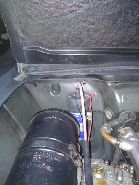

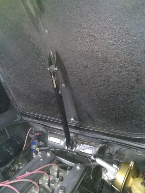

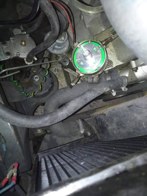

| Ce soir, j'ai fait un petit check-up après mes 440 km parcourus d'une traite très agréablement. Consommation d'huile non détectable à la jauge qui n'a pas bougé Niveau LDH n'a pas bougé Consommation d'essence de plein à plein, 8,8 l/100, je suis très surpris, même si je ne roulais pas à tombeau ouvert (90/100 suivant les routes, j'ai d'ailleurs constaté que le compteur de vitesse et le totalisateur sont très juste, étonnant pour les voitures de cette époque). J'imaginais que les twin Weber étaient plus voraces. Pas de fuite nulle part. Mais j'ai une petite question : Vous voyez sur la photo, sortant de la cloison pare feu au dessus du servo : Il y a une gaine électrique qui part à droite, une gaine noire de câble qui part en bas à gauche, le tuyau de la glace, plus ou moins marron qui part au dessus et à coté sur la gauche, un autre tuyau plastique qui est coupé, donc qui ne va nulle part, sauriez-vous me dire son utilité ? | |

| Et ton lave glace, il fonctionne. Parfois, les pochettes lave glace ont besoin de 2 tuyaux. Parfois d'un seul. Où est ta pochette (photo) ? | |

| Merci à tous pour vos commentaires. Et bravo PS70 pour ta remarque judicieuse...il n'y a pas de bocal ni de poche sous le capot ; j'imagine qu'il devait être là à la place de la bobine et ça va faire partie de mon programme de mise à niveau. Je vais tâcher de trouver une poche et il faut que je trouve une autre place pour la bobine... J'ai remarqué que des fils électriques arrivaient à la commande de lave-glace au pied, serait-ce couplé avec les essuie-glace. Mais ça ne fonctionne pas, le champignon semble bloqué. En tout cas, j'aime bien ce compensateur pour le maintien du capot | |

En fait j'avais loupé les messages plus haut avec les photos de ta belle.
Bravo très bel achat !
Quelle est sa couleur Grigio graphite ?

| Bonjour PS70, la couleur, je n'ai pas encore regardé, mais ça doit être ça, c'est un gris souris, on en voit peu...mais on voyait pas mal de Giulietta, berline cabriolet et Coupés de cette couleur Merci pour le lien, je vais réfléchir, soit je tente de remettre comme à l'origine, soit je mets une poche avec la pompe intégrée, mais il me faut refaire un bout de circuit pour l'alimenter... | |
